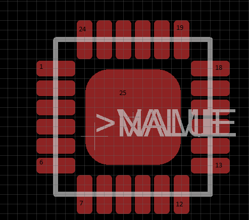

Hallihallo,
Ich hab mal ne kleine Fragen zu diesem Bauteil (Seite 31):
http://focus.ti.com/lit/ds/symlink/tps65130.pdf
1. Das 25. Pad ist ein Thermalpad, welches nur mit dem Kupfer der
Platine verbunden sein soll, ohne aber elektrisch mit irgendeinem Signal
verbunden zu sein. Muss dazu in Eagle bei der ezeugung des Devices noch
besondere Einstellungen dazu vorgenommen werden, damit der
Platinenhersteller weis, das dieses Pad mit dem BCP verbunden sein soll?

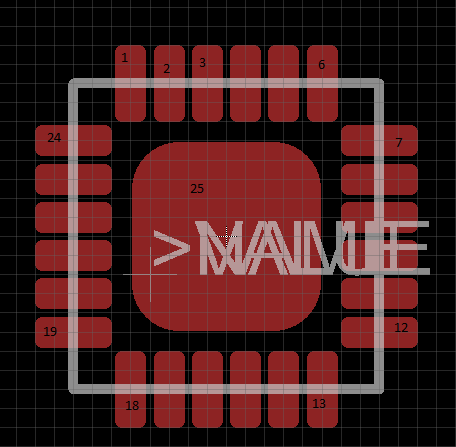

2. Bin ich mir doch etwas unsicher wie rum das Footpint zu zählen ist.
Man beachte mein Anhang:
mfg
> verbunden zu sein.
Bist du sicher?
Auf Seite 8 wird als Fußnote gesagt:
"The PowerPAD must be soldered on a pad on the board. There must be vias
within the pad that contact the ground plane in the PCB."
Häufig dient diese Maßnahme nicht nur zur besseren Wärmeableitung,
sondern auch um bestimmte Teile des ICs mit GND zu verbinden.
eigentlich schon:
Seite 14/17 unter Punkt 2.
