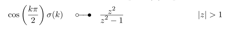

Hm...auf die schnelle bekomme ich es gerade auch nicht hingerückt.
Kann sein dass es in die Richtung der angehängten Korrespondenz geht.
Nur der Faktor + 1/4 im Nenner stört noch.
Dann könnte man das Ganze mit z * z^-1 erweitern und es würde auf einen
gedämpften und verschobenen Cosinus rauslaufen.

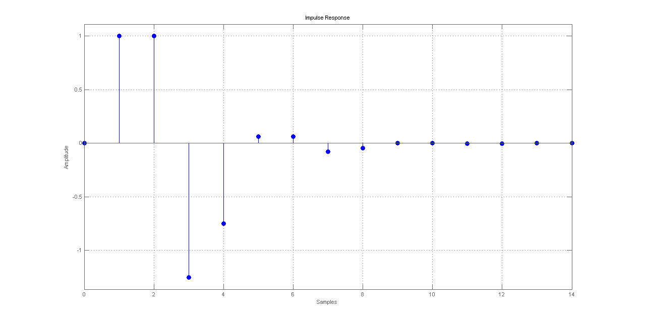

So ähnlich sieht es auch in Matlab aus...
Grüße

Tolle Idee! Habe jetzt in der Tabelle gesehen, dass
 fast noch besser passt, oder?
Mir fällt jetzt auf die schnelle leider auch nicht ein, wie man das mit
dem 1/4 hindrechseln könnte.
Das mit dem erweitern des 2ten Terms mit z*z^-1 ist auch genial!
Bitte korrigieren, falls ich mich vertan habe.

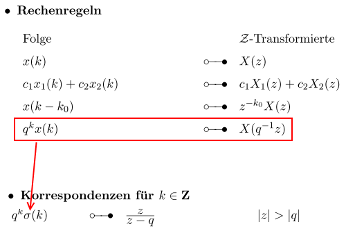

Das müsste so passen mit der Verschiebung. Das Problem ist halt das 1/4
im Nenner. Theoretisch würde ich ja sagen man teilt alles durch 4, dann
ist aber auch z/4 im Nenner...
Ich denke mal man kommt da irgendwie durch die Eigenschaften der
Z-Transformation weiter. Siehe Bild "Komplex.png" im Anhang.
Wie bei dem Beispiel-Korrespondenz was da noch mit drin ist.
Was mir gerade eben noch einfällt...vielleicht ist das Problem auch
komplexer (Wortspiel).
Man könnte den Partialbruch ja auch wie im Bild "Komplex.png" auflösen
und dann in Polardarstellung schreiben. Also Betrag mal e hoch j Phase.
Das könnte man dann vielleicht über trigonometrische Umformung in
Sinüsse und Cosinüsse darstellen. Mit etwas Glück kürzt sich da was raus
oder kann geschickt erweitern und man bekommt eine Umformung in den
Zeitbereich laut Korrespondenzentabelle!?
Keine Ahnung ob das passt was ich sage...sind jetzt halt mal ein paar
Ideen von mir wo ich versuchen würde.
Grüße

#2215818
Wäre dies ein Ansatz?
Jetzt müsste dies doch über den Ähnlichkeitssatz
mit a = 0.5 zu lösen sein.
Gruß Alexander
