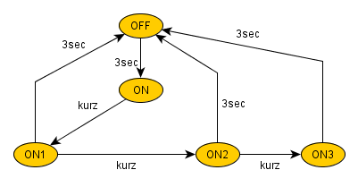

Hallo Zusamen,
ich bin Anfänger in Stateflow Charts.
Ich möchte mit der Switch-Schalte (1,0) zwei Signal generienen. uzw. mit
dem lange gedruckten Schalter(ca 3sec)gehe ich von Off-State  zu
ON-State. In den ON-State befindet sich 3 andere State, die mit der
selbe schalter(dieses mal kurz gedrukt ) navigieren könnne. Egal in
welchem zustand man sich in ON-State befindet, soll mann in der lage
sein noch mit dem lange gedruckten schalter(ca 3sec) zurück in den
Off-State kehren können.
kann mir Bitte jemand einen Typ geben???
vielen Dank
Ich habe ein Flussdiagramm mit yed erstellt. Soweit ich weiß, kann sich
in einem Zustand kein anderer Zustand befinden. Wenn in diesem Zustand
etwas passieren soll, dass von den Events innerhalb der
"untergeordneten" Zuständen abweicht, musst du diese separat definieren.
Grüße
