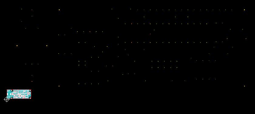

Hallo Leute,
Habe ein Problem die nötigen Gerberdaten zu erzeugen.
Die Erzeugung selbst funktioniert, aber die Koordinaten der Bohrungen
stimmen einfach nicht. Habe das Board nämlich mal mit Gerber Logix
geöffnet, und siehe da, wo um Gottes Willen sind meine Bohrungen ?!
Weis jemand, an was das liegen könnte?

Die Bohrungen fehlen nicht. Nur wenn ich die DRD File öffne, dann sieht
es wie im obrigen angehangenen Bild aus. Das ganz kleine in der Ecke ist
die Paltine !! Das rechts daneben die Bohrungen !!
Dann schau dir doch mal deine Koordinatenfile mit einem Texteditor an,
welche Werte da stehen. Früher war mir aufgefallen das Excellon auch
skalierte Daten nutzen konnte, hab mich damit aber nicht mit näher
beschäftigt. Sieht jedenfalls ganz stark danach aus nachdem du die
Platine erwähnt hast.

Wie wurden die Bohrdaten erzeugt und importiert?
Beim Import von Excellon Daten ist das m.n. Format zu beachten.
Das heißt z.B. aus 12345 wird bei m.n. 2.3 12,345, bei m.n. 3.2 wird aus
12345 123,45. Excellon gibt die Daten ohne Dezialtrenner aus.
Hier würde ich mal nachsehen.
