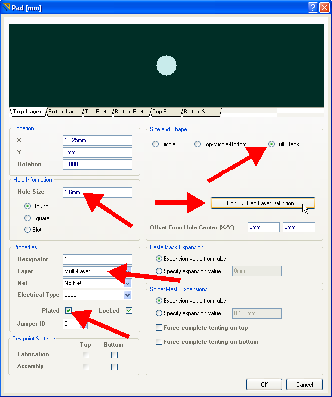

Hallo Leute
Brauche wieder mal Euren geschätzten Rat.
Ich möchte für ein Netzfilter ein Pad erzeugen, welches nur auf der
Bottom Seite über eine Lötfläche verfügt.
Das Pad sollte eine Bohrung haben, welche durchkontaktiert ist.
Auf der Top Seite kann ich kein Kupfer brauchen wegen dem
Sicherheitsabstand
zum geerdeten Chassis des Netzfilters.
Wenn ich ein Pad genereiere mit Bottom Layer, kann ich keine Bohrung
mehr
definieren. Es wird ein SMD Pad angelegt.
Danke für Eure Hilfe...

Danke für Deine rasche Antwort.
Leider komme ich nicht ganz klar.
Ich habe im Pad- Editor unter [Properties] den Layer auf Multilayer
gestellt und "Plated" angewählt.
[Size and Shape] auf "Simple" und X-Size/Y-Size auf je 5mm.
Unter [Hole Information] wurde "Hole Size" auf 1,6mm eingestellt.
Wenn ich den Layer von Multi- auf Button Layer umstelle kann ich keine
Bohrung mehr angeben....

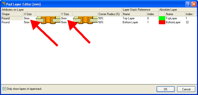

den Restring kannst Du für jede Lage individuell editieren, wenn Du in
den Pad-Eigenschaften unter "Size and Shape" auf "Full Stack" stellst.
Jetzt bekommst Du die Schaltfläche "Edit Full Pad Layer Def."
freigeschaltet und kannst hier werkeln, wie Du willst.
Ich hoffe das beantwortet Deine Frage.
Jens
