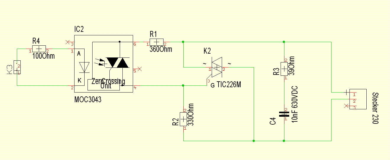

Ich hoffe, ich verstehe Dich richtig: Es genuegt, den Vorwiderstand der
LED (R4) so anzupassen, dass bei 3,3V ein genuegend hoher LED-Strom
fliesst (siehe Datenblatt des MOC).
Bei Motoren ist das Snubberglied R3|C4 unabdingbar; die Zero Crossing
Unit im Optokoppler waere hingegen verzichtbar (schadet aber auch
nicht).
