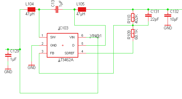

ich will den LT3462 einsetzen um aus 12V am eingang -7,5V am Ausgang zu
erzeugen. Ist dies überhaupt möglich? Im Datasheet sind nur Beispiele wo
Betragsmäßig größere Spannungen erzeugt werden und nun bin ich mir da
nicht mehr sicher... Ich hab die Schaltung mal auf einer
Lochrasterplatine aufgebaut gemäß dem angehängten Schaltplan. Bis zu
einer eingangsspannung von 4 Volt funktioniert alles einwandfrei und die
-7,5 wollt kommen am Ausgan heraus. Gehe ich jedoch mit der Spannung
höher erhöht sich auch der betrag der Ausgangsspannung bis zu einem Wert
von -30V bei 12 V am Eingang.
Ich verstehe dass Problem nicht ganz, kann mir da bitte jemand helfen.
Anmerkung: Ich benutze den LT3462 und nicht den LT3462A wie im
Schaltplan bezeichnet und der Kondensator C13 hat auf meiner Platine
2µF.
Gruß roland
