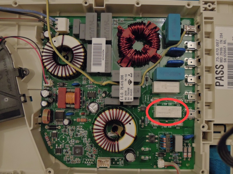

ich benötige einige wenige (3-4 Stk.) Relais vom Typ Schrack RT33L012WG
zum Austausch auf der Netzfilterplatine eines Induktionskochfeldes.

ich bin weiterhin auf der Suche nach den Relais - Typ RT33L012WG.
Die Endung WG beschreibt ein spezielles Gehäusematerial, welches wohl
für 'Hausgeräte' vorgeschrieben ist.
Wer solche Relais (mit Endung 'WG') hat oder beschaffen kann > bitte bei
mir melden.

Ich würde das Relais durch dieses ersetzen:
http://www.fujitsu.com/downloads/MICRO/fcai/relays/ftr-k1.pdf
Es hat das gleiche Pinning und die gleichen Eckdaten. Die Spule benötigt
ebenfalls 400mW - sollte also passen.
Das gibt es auch bei Reichelt:
http://www.reichelt.de/Print-Steckrelais/FTR-K1CK012W/index.html?;ACTION=3;LA=2;ARTICLE=79421;GROUPID=3293;artnr=FTR+K1CK012W;SID=25gU7hPawQARkAAEh0jbw060f3737100156c9c51cc4d1d265c6b7
Ich sehe erstmlal kein Grund warum eine Gehäusermaterial eines Relais in
einem Haushaltsgerät hier das Problem sein kann solange es keine
kritische oder problematische Umgebung ist.
