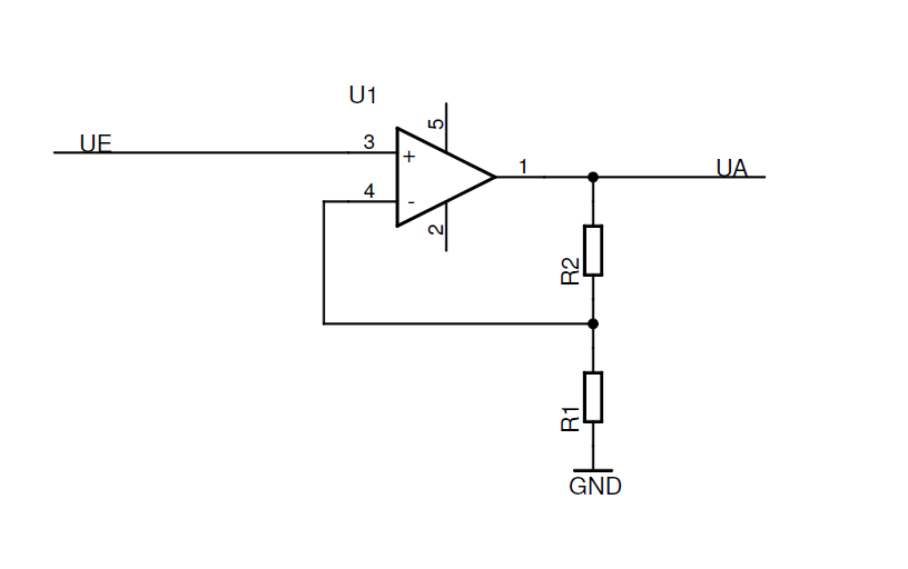

Hallo.
Ich habe da eine Verständisfrage zum nicht invertierenden Verstärker.
Siehe Bild anbei.
Wie wir alle wissen ist die Verstärker V definiert mit:
V= UA / UE --> V = R2/R1 + 1
Soweit geht sicher jeder mit.
Wenn ich mir diese Formel herleiten komme ich aber auf etwas anderes.
Über R1 fällt UE ab, und über R2 fällt UA - UE ab.
Da der Strom durch bei Widertsände gleich ist, kann ich folgendes gleich
setzen:
R1 * UE = R2 * (UA - UE)       Soweit richtig.
--> R1/R2 = (UA - UE) / UE
--> R1/R2 = UA/UE - 1
--> R1/R2 + 1 = V
So und das verstehe ich nicht. Wenn ich es herleite steht R1 oben und
nicht R2.
Wo liegt mein Fehler?
