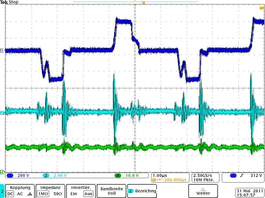

ich habe einen Durchflusswandler mit dem Controller UCC28950
(Datenblatt: http://focus.ti.com/lit/ds/symlink/ucc28950.pdf) aufgebaut
und habe Probleme ihn anständig zum laufen zu bekommen.
Habe mich an diese Application Note:
http://focus.ti.com/lit/an/slua560b/slua560b.pdf gehalten, allerdings
sinds bei mir nur 350W und ein größerer Eingangsspannungsbereich.
Dementsprechend habe ich die Bauteilwerte abgeändert. Den "Haupttrafo"
habe ich selbst mit Folie gewickelt ;-)
Vielleicht kennt sich jemand mit dem Controller bzw dieser Art des
Phasenverschobenen Durchflusswandlers aus und kann mir tips geben was wo
schiefläuft.
Der Wandler wandelt zwar, schaltet aber im eigentlich gedachten
Spannungsbereich (280-450V) ab bzw lässt sich nur darunter anschalten
(~250V) und dann hcohdrehen bis 380V und schaltet dann ab. Strom kann
ich auch nur ~10A anstatt 25A rausziehen bevor er abschaltet.
Ich glaube das größte Problem ist, dass auf dem Strommesssignal bei
jedem Schaltvorgang (an und aus) der MOSFETS eine riesige Störung
(Amplitude ~10V) ist und mein Strommesssignal somit vollkommen
überlagert (das dürfte nur max ~1.6V groß sein) und der Controller dann,
ich schätze wegen "Überstrom", abschaltet.
Anbei mal ein Bild davon (hellblau ist das Strommess (CS) Signal, grün
die Ausgangsspannung und blau die Spannung am "Haupttrafo").
Bin mir außerdem auch gar nicht so sicher wie das Strommessignal exakt
aussehen müsste. Ich dachte eigentlich das Signal müsste ziemlich
Pulsförmig aussehen, fast wie der Strom durch meinen "HauptTrafo", nur
quasi ohne die Umladevorgänge für ZVS. Die Amplitude müsste 1/100 des
Primärstroms, entsprechend dem Wicklungsverhältnis des Current Trafos,
sein. Allerdings kann man mit dem Trafo allgemein ja keinen Gleichanteil
messen - ich habe aber nur Positive Pulse die da durchfließen. Ist mir
einfach nicht so ganz klar was der Wandler an seinem CS-Pin sehen
will... o.O
