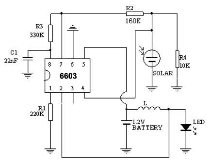

Ich bin auf der suche nach technischen Daten (Datenblatt) oder
Schaltbeispielen für den Schaltkreis IC 6603 von Shenzhen und Technology
Co., Ltd. Dieser IC enthält einen Ladecontroller für ein bzw. zwei
Akkuzellen (1,2V; 2,4V) und kann 20, 30 oder 50 LEDs (parallel
geschaltet) ansteuern. Wie ich mittlerweile heraus bekommen habe, ist
der IC in vielen Gartenbeleuchtungen (Lichtrerketten und -netze, alle
möglichen Figuren, Orietierungslampen usw. usf.) enthalten. Alles googel
hat bisher nichts gebracht, außer die Skizze (siehe Bild). Wäre schön
wenn mir einer weiter helfen könnte.
