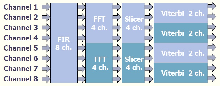

kann mir bitte jemand erklären oder einen Hinweis geben was man unter
einem "Slicer" versteht der in dem Blockschalt-Bild gezeigt ist.
Das Bild ist aus:
www.bdti.com/MyBDTI/pubs/20061101_gspx06_fpgas.pdf
Folie 19.
Vielen Dank im Voraus.
Gast #2219441
Ein Slicer ist der Teil, der aus den quasi-analogen/asynchronen Werten
der Vorverarbeitungsstufen (je nach Anwendung Filter, FFT, De-Rotator)
die Symbolwerte rauszieht. Also quasi der Kern der Demodulation, der
wieder die Bits (oder soft-decisions für Viterbi) produziert. Im
einfachsten Fall ist das ein Komparator, dessen Ausgang zum "passenden"
Zeitpunkt abgespeichert wird.
