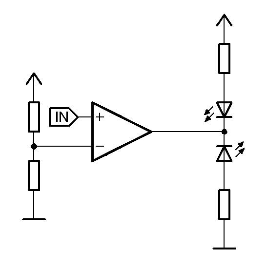

Gast #2222308
Hey,
Danke für die ganzen Antworten. An den zusätzlichen Stromverbrauch hab
ich natürlich nicht gedacht ;-)
Hab mir dann soeben mal mein "Taschenbuch der Elektrotechnik" geschnapt
und Komparator nachgeschlagen. Da steht, dass dieser auf dem Ausgang
entweder High oder Low ist. Je nachdem, wie das Verhältnis von + zu - am
Eingang ist.
Wie soll da aber dann die untere LED im Beispiel von Sideshow-Bob
leuchten? Wenn ich unter meine, vom Spannungsteiler vorgegebene,
Spannung komme, dann wird der Ausgang vom Komparator GND und die obere
LED leuchtet.
Bin ich aber über meine definierte Spannung, sperrt doch die untere LED,
oder? Dann leuchtet keine der beiden.
Wo ist da der Denkfehler?
Gast #2222321
Tada!
Komparator gibt mir bei negativem Verhältnis meine negative
Batteriespannung! Dann geht das natürlich. Unklarheiten beseitigt und
ich mach mich mal ans Basteln.
Danke!
Gast #2222329
anfaenger schrieb:
> Tada!
> Danke!
oder so, das habe ich beim zeichnen aber nicht gemeint :-)

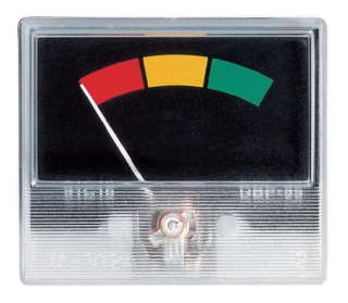

Wie groß ist dein Miniverstärker?
Wenn er groß genug ist, könntest Du so eine Anzeige einbauen.
Der Anzeigewert (grün, gelb, rot) kann mit einem entsprechenden
Vorwiderstand eingestellt werden.
Und es braucht für Vollausschlag nur 270µA.
Conrad Best.-Nr.: 122327
