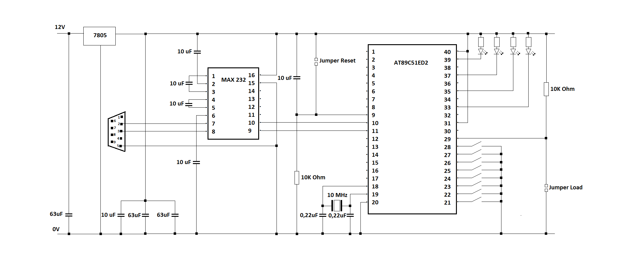

ich hab mir ein kleines Board erstellt mit einem MAX232 und einem
AT89C51ED2. Die Beschaltung ist Standard, nix besonderes EA auf HIGH,
PSEN auf HIGH und RESET auf mittels pulldown Widerstand auf LOW. Mein
Problem ist dass ich am RESET pin immer ca.5V messe. Dadurch kann ich
den Bootloader nicht starten. Wenn ich den Controller aus de Board nehme
messe ich an Reset 0V. Also ist RESET als Ausgang geschaltet und immer
HIGH. Weiß jemand wie man den RESET wider LOW schalet?
Danke schonmal in Vorraus

Gast #2232561
Ich hab schon einen zweiten µC ausprobiert mit dem gleichen Ergebnis.
Wenn ich den µC nur mit der Spannungsversorgung beschalte messe ich auch
5V am Reset. Also denk ich mal nicht das es an der Schaltung liegen
kann.
Was macht das für ein Unterschied ob ich einen 1k oder 10k als Pulldown
verwende auser dass ein höherer Strom fließt?
Die Schaltung sieht so aus

Gast #3314439
Also, meines erachtens ist der 10k Widerstand den du direkt gegen Masse
angeschlossen hast falsch platziert.
Erstens hängst du ja mit deiner Brücke 'Jumper Reset' direkt an +5V.
D.h. wird die Brücke gesetzt, so hast du auch das Potential +5V am Reset
Eingang. Das ist auch der Grund warum du jedes mal +5V am Reset-Eingang
misst.
Um am Reset-Eingang ein Masse-Potential herbeiführen zu können, muss der
10k Widerstand zw. Brücke und Reset-Eingang gesetzt werden. Somit kann
bei gesetztem Jumper die gesamte +5V Spannung am Widerstand abfallen
(Pull-Down) & zugleich liegen am Reset-Eingang auch 0V an.
