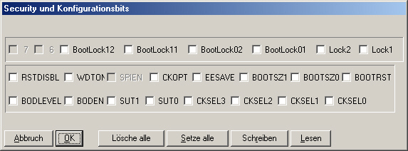

ich habe Problem mit Atmega8-16PI. Es lässt sich nicht flashen, weil
Fehlermeldung kommt: "Falsches oder fehlendes Device (-24)"
2 von 3 Atmega8-16PI funktioniert einwandfrei. Nur eine nicht. 2 haben
gleiche "Security und Konfigurationsbits"-Einstellungen. Nur 1 ohne
Häkchen.
2 funktionierte Atmega8-16PI:
[x] BOOTSZ1
[x] BOOTSZ0
[x] BODLEVEL
[x] BODEN
1 unfunktionierte Atmega8-16PI:
Einstellungen lässt sich nicht flashen
Fehlermeldung kommt wie oben Anfang beschrieben.

- Chip erase versucht?
- Takteinstellungen des "Problem-AVRs" entsprechen der Hardware
(Quarz oder Oszillator/"external clock")?
Im Zweifel eine Taktquelle ("Rechtecksignal") an den XTAL1 des
Problem-AVRs anhaengen und nochmal versuchen. Falls kein Taktgenerator
zur Verfuegung steht, kann man sich mit einem '555 oder einem der
funktionierenden AVRs einen "basteln" oder einfach einen
Quarzoszillator  ("4 Beinchen") nutzen.
Falls jedoch die Reset-Disable-Fuse des Mega8 aktiviert ist, hat man
mit Ponyprog keine Chance mehr, dann hilft nur
"High-Voltage-Programming" mit einem STK500 oder HVprog.

Chip Erase schlaegt auch fehl. Gleiche Fehlermeldung.
Quarzoszillator ist 4 MHz.
Ich habe Takteinstellung rausgelesen. 0xFF und Wert:0xFFFFFFE8. Ich
weiss nicht, ob es sich aussagen laesst.
Reset-Disable-Fuse = RSTDISBL?
