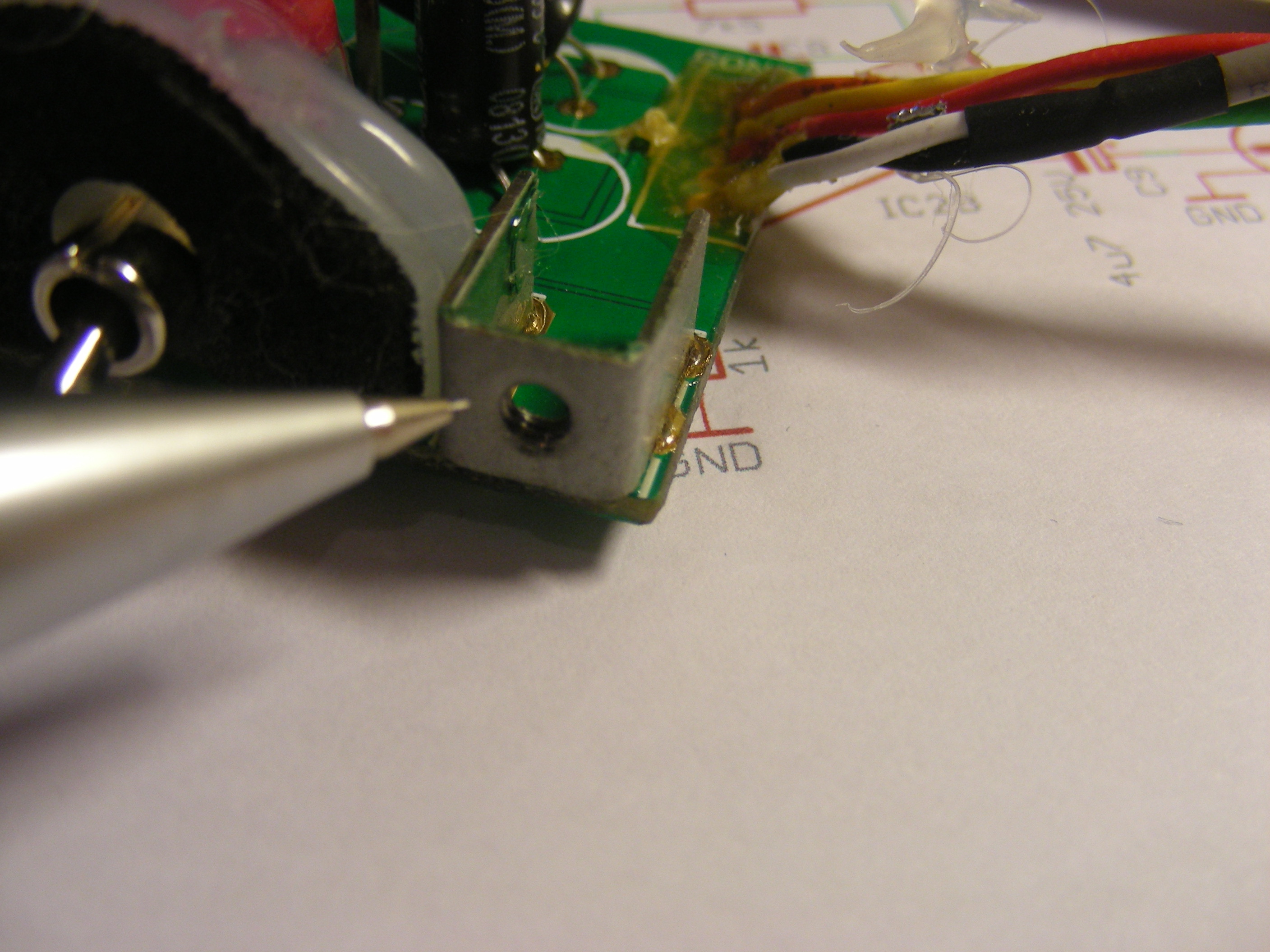

Ich suche ein Bauteil, wie auf dem angehängten Bild zu erkennen.
Also kurz gesagt:
Ein einlötbarer "90°-Winkel", der es ermöglicht die Platine stehend mit
einer M3-Schraube festzuschrauben.
Es muss nicht 100% wie das gezeigte Teil aussehen, etwas funktionell
ähnliches reicht auch.
Sowas hab ich trotz meines hohen alters :-) noch nie in einem
Bestellkatalog gesehen und jetzt brauche ich gleich so ca. 600-800 Stück
davon.
Wer kann helfen?
Danke schonmal für die Infos und Hilfe!

läuft eigentlich als Anschlussklemme, lässt sich, geeignete
Lötverbindungen vorausgesetzt, natürlich auch zur mechanischen
Befestigung einsetzen - man sollte nur genau Wissen was man da tut, denn
eigentlich ist die Bindung zwischen Kupferauflage und Platine ja nicht
zum daran Befestigen der gesamten Baugruppe ausgelegt, will nur sagen:
pass auf!
http://www.ettinger.de/Kat_Browser.cfm?KATALOG=A2009&SEITE=490
...andererseits gibt es soetwas ähnliches auch zum anschrauben, damit
hätte man oben erwähnte Probleme nicht:
http://www.ettinger.de/Kat_Browser.cfm?KATALOG=A2009&SEITE=84
Grüße
Sascha

Keyelco ist vielversprechend, leider hab ich noch nichts direktes in der
Art gefunden. Werde mal direkt mit denen Kontakt aufnehmen.
