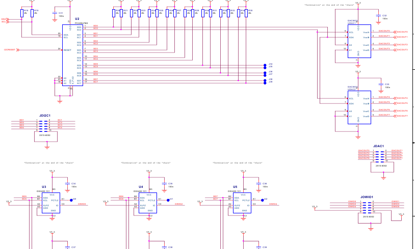

ich möchte per I2C ein DS2482 ansprechen. Das Programm für I2C habe ich
schon benutzt um eine Kommunikation mit dem DAC5574 zu erstellen.
Die Hardware wurde jetzt verändert.
Ich versuche die Kommunikation mit dem DS2482 zu erstellen, aber klappt
nicht es scheint, ob keine Direkte Verbindung möglich ist.
Ich bekomme immer den selben Fehler:Could not start TWI Bus for WRITE
Datenblatt von DS2482 ist die Adresse:0 0 1 1 0 Ad1 Ad0 -> 0x1B
Bitte kann jemanden mir helfen?
Anbei der Schalplan(Teil) und der Code
von Frank (Gast)
kann jemanden mir nicht helfen?
ich habe noch alle Datenblätter gelesen. Auf dem Schaltplan ist PCA9547
der Multiplexer, weil ich mit einem DS2482 kommunizieren möchte, habe
ich den Channel 5 gewälht.Folgende Parameter gegeben:Adresse von
PCA9547:0X70
Control register:0x0D.
Aber ich bekomme immer den selben Fehler.Ich habe den Inhalt von
Registern überprüft und der wert im Status Register TWSR= 0X20.
Im Datenblatt von Mikrocontroller steht:Wenn Status code TWSR=0X20 dh.
SLA+W has gesendet aber kein Ack wurde empfangen.
bitte kann jemanden mir sagen was ich falsch mache.
Danke

ich kann Teil 1+2 nicht lesen.
mit welchem µC soll gearbeitet werden
MfG
von Thosch (Gast)
Teil1 und Teil2 sind .PNG Dateien mit fehlender Endung.
Die enthalten aber auch nur einen Teil des Schaltplanes,
sind anscheinend als Screenshots entstanden...
Gruß,
Thorsten
von Thosch (Gast)
hab die Dateien mal mit Endung versehen wiederangehängt...
von Frank (Gast)
der Mikrocontroller ist der AT90CAN128
