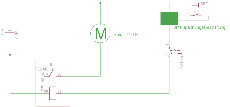

Der elektr. Part ist relativ einfach gehalten : Batterie -> Relais ->
Motor.
Und das Relais wird über einen Taster am Lenker geschalten.
Um jetzt die Bleigel-Batterie zu schonen habe ich diese
Unterspannungsabschaltung (
http://www.atx-netzteil.de/unterspannungsabschaltung_ohne_relais.html )
nachgebaut.
Problem ist, dass beim Einschalten des Motors schon kurzzeitig die
Spannung unter den Schaltwert (ca. 11V ) fällt und somit die
Unterspannungsabschaltung den Stromkreis trennt !
Als Lösungsansatz dachte ich mir, den "Set" - Taster der
Unterspannungsabschaltung mit dem "Gas" - Taster zu bedienen, aber mit
einer kurzen Zeitverzögerung (ca. 1s).
Komme jetzt aber nicht weiter, vielleicht auch weil mir nicht der
richtige Begriff für so eine Schaltung einfällt -> eine
Einschaltverzögerung ist es ja nicht wirklich, weil ja nur ein
verzögerter Tastimpuls benötigt wird !

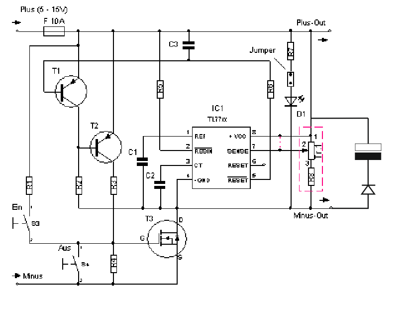

von Ben _. (burning_silicon)
Ich würde probieren die Erkennung am Sense-Eingang sehr langsam zu
machen. Am einfachsten vielleicht mit einem dicken Kondensator den ich
über eine Diode auflade (verhindert, daß er durch den Einschaltstrom des
Motors entladen wird) und dessen Spannung messe.

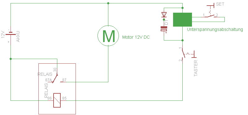

von Sash W. (sash74)
meinst du so ?
hab ich auch schon probiert - leider ohne Erfolg
von, 4,7µF bis 2200µF alles versucht - die Unterspannungsabschaltung hat
immer angesprochen !
Das Schaltbild oben ist ja auch Murks. Einfach einen Kondensator in
Reihe mit einer Diode parallel zum Ganzen kann nicht funktionieren.
Du mußt den Kondensator an den Spannungsmessungs-Eingang und Masse
anschließen und dann nur diesen Kondensator vom Plus her über eine Diode
laden. Wenn Du's jetzt immer noch nicht verstehst dann lass es am
besten...

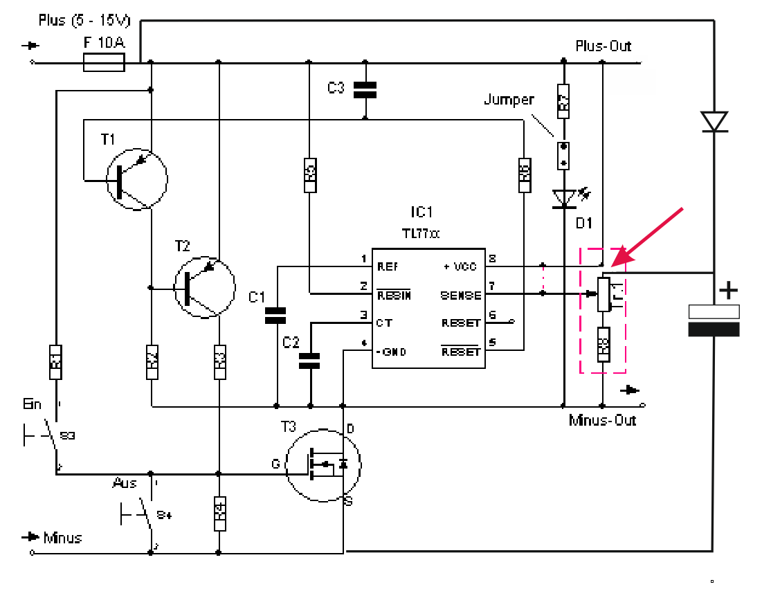

Aber das mit dem Kondensator und der Diode direkt an den sense-Eingang
des TLC 7705, bzw. an den trimmer vorm Pin 7 werde ich mal probieren,
die Idee gefällt mir .....
.... hast du das so gemeint : (see attached pic)  ?
NEIN, ganz sicher nicht. Die Diode gehört in die Plusleitung und zwar in
die Plusleitung die vom Plus an den Plus des Kondensators gehört. Direkt
an den Plus des Kondensators kommt der Plus des Messwiderstandes, der
seinen Plus anschließend über die Diode vom Plus bekommt... Der Minus
des Kondensators kommt direkt an den Masse.
mannomann... oO
so - ich glaube ich habe es jetzt, dank deiner plakativen Erklärung mit
den vielen Plus' kapiert.
Du meinst es doch so: der Kondi wird über die Diode geladen, aber die
Last kann den Kondi dank Diode nicht leer saugen !?
Wenn Du noch die Brücke über der Diode entfernst: Ja!

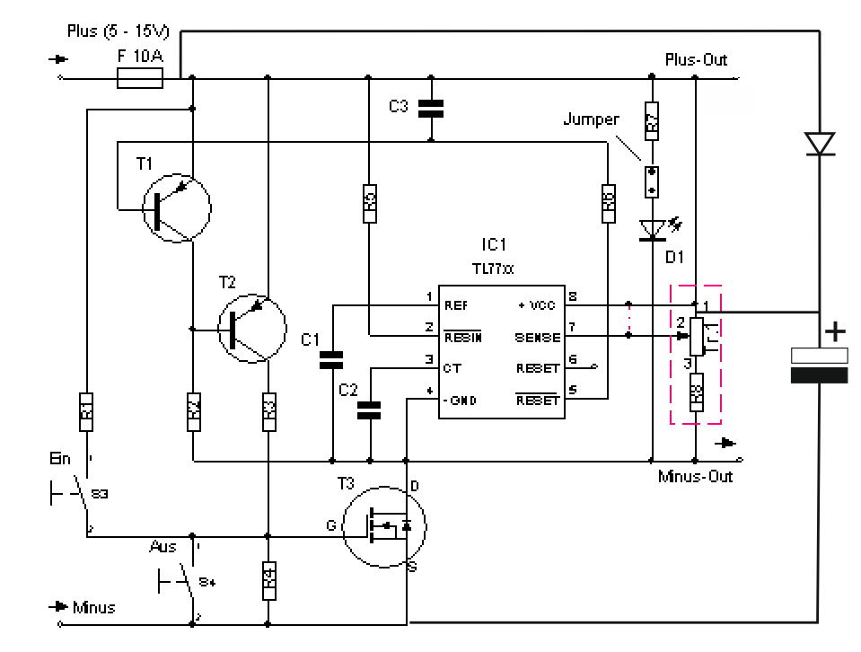

Brücke !? -  meinst du das hier ?
-> klar hatte ich vergessen rein zu pinseln ;-)
Nein, die verdammte Plusleitung nördlich von Deinem Pfeil. Die
überbrückt im Moment die Diode und macht das Ganze wirkunglos.
Alternativ könntest Du auch die Diode in dieser Leitung einfügen und Dir
das außenrum-Gezeichne sparen.
Denkst Du eigentlich auch ein wenig selber mit oder muß ich Dir am Ende
auch noch erklären wie Du den Lötkolben halten mußt?!
@Ben _ : Ich geb ja gern und offen zu, dass ich nicht der
Elektronik-Experte bin, beruflich komme ich aus einer anderen Ecke und
die elektronischen Basteleien sind ein Hobby von mit.  Deshalb auch an
dieser Stelle ein Danke für deine Hilfe und Geduld.
Was ich jetzt aber wirklich nicht verstehe ist das mit der Brücke
(nördl. meines Pfeils) ! - hiermit gehe ich ja mit dem D-C Glied
direkt(auch)an die Spannungsversorgung vom TL7705 also +VCC !
Ich dachte es reicht völlig aus, wenn ich (laienhaft ausgedrückt) am
sense-Eingang (über den Spannungsteiler-Trimmer) die Batt-Spannung
aufrecht erhalte ! Lieg ich damit falsch ?
