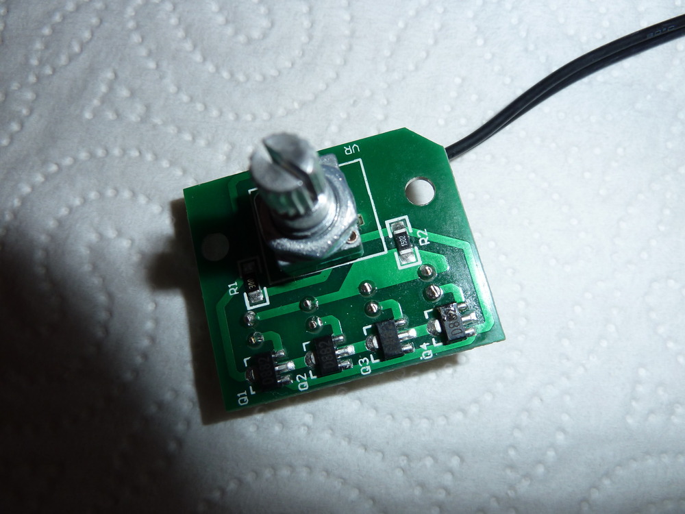

Ich möchte die Lüftersteuerung die auf dem Bild zu sehen ist Reparieren
doch was für Bauteile sind da drauf ?
wo kann man die bestellen ?
und wie kann ich den Poti Prüfen ?

Ich würde mir mal die Lötstelle unten links anschauen über dem schwarzen
Bautteil. Die sieht Verdächtig aus.
von Suchender (Gast)
Ich würde meinen, Q4 hat sich verabschiedet.

Sehe ich auch so. Sind auf der Unterseite noch Bauteile? Der D882 ist
ein NPN Transistor. Datenblatt hier:
http://pdf1.alldatasheet.com/datasheet-pdf/view/170798/STMICROELECTRONICS/D882.html
Falls der bei den üblichen Verdächtigen nicht zu kriegen ist, kannst du
dir anhand der Daten aus dem Datenblatt einen Ersatztyp suchen.

Hilfreich wäre, wenn du die Schaltung mal übersichtlich aufzeichnen
würdest. Bei der einfachen schaltung geht das relativ zügig. Das
mindeste was wir bräuchten, wäre eine Foto von der Unterseite der
Platine.

4 Transistoren als Emitterfolger. Die Spannung an den Basen wird über
das Poti eingestellt.
Lüfter 4 war zu stromgierig, Q4 ist den thermischen Heldentod gestorben.

Q4 ist tot. SMD-Kochbuch Code D882 kannst Du selber suchen.
Hast Du eigentlich keine bessere Kamera? 4 Megabyte sind ja schon etwas
mickrig für so ein Bild, man kann die Atome der einzelnen Lötstellen gar
nicht erkennen!

also unter der Platine ist nix  und die D882 die ihr mir gezeigt habt
sehen alle anders aus :(
wie kann ich den Poti prüfen ?
und was für Widerstände sind das Neben dem Poti ? (auch Kaputt )

Zeichne doch mal einen Schaltplan.
Ich glaube nicht, daß der Poti defekt ist, aber du kannst ihn ausbauen
und seinen Widerstandswert messen.

Nachtrag: Ich glaube auch nicht, daß die beiden SMD Widerstände neben
dem Poti defekt sind. Durchgangsmessung ist nicht Widerstandsmessung!
Was ist eigentlich auf der anderen Seite der Platine an die Transistoren
angeschlossen?

Transistor 2SD 882
die auf der Platine haben 4 Anschlüsse und sind sehr klein und solche
brauche ich auch sonst passt es nicht mehr ins Gehäuse
und die Platine ist nur oben bestückt unter der Platine sind die
Anschlüsse ich werde es mal aufzeichnen
so einer muß es sein
http://image.made-in-china.com/5f2j00dCzEPYyGaiof/Chip-SMD-Transistor-Sot-89.jpg

Dann hast Du die kaputt gemacht.
Q4 IST KAPUTT!
Wenn Du keinen Ersatz findest, löte ihn aus und stelle nur noch für 3
Lüfter an der Drehzahl rum...

ne das geht ja nicht  da nur noch ein Lüfter mit der Steuerung Läuft :(
es sind bestimmt 3 Stück kaputt :(
geht dieser ?
http://www.reichelt.de/BC-Transistoren/BCX-51-SMD/index.html?ACTION=3&GROUPID=2881&ARTICLE=18594&SHOW=1&START=0&OFFSET=16&;
