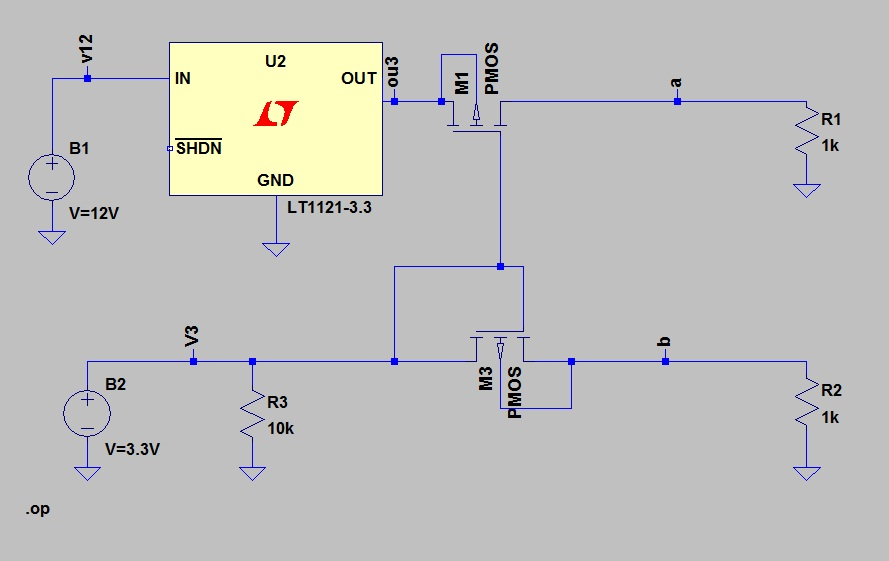

ich möchte für ein Board eine Spannungswandlung realisieren.
Ich bekomme die Spannung von einem Bus System.
Dieses Stellt entweder 12V zur verfügung oder 12V und 3,3V
Da die 3,3V wenn vorhanden mehr Leistung bringt, möchte ich dann den 12V
to 3,3V Wandler (auf dem Board) abschalten oder auch einfach nur von den
3V3 "abklemmen".
Als noch mal in kurz:
Wenn 3,3V vorhanden sind 12V(DC DC Wandler) "abschalten".
Wenn 12V vorhanden sind 3,3V Leitung richtung Bus "abschalten".
Jemand Ideen?
Meine erste Idee war mit 2 P-Channel Mosfets mit herausgeführtem
Bulk/Substrate.
Leider habe ich keine da. Bzw. wo bekomm ich die her?
Funktioniert das so?
(Punkt a und b wären später dann verbunden)
Danke für eure Hilfe.
Gruß Hans

Um den Wandler abzuschalten könnte man evtl. ja den /SHDN Eingang
benutzen. Der ist bestimmt dafür gedacht, würde ich jetzt mal vermuten.
Und um die 3,3Volt zu bzw. Wegzuschalten einfach ein 12V Relais+
Transistor der von der 3,3Volt Busseite geschaltet wird...
Soltle nicht so schwer zu realisieren sein
