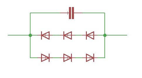

ich habe die Erfahrung gemacht, das ab und zu, wenn z.B. jemand eine
Heißluftpistole auf halber Stufe benutzt, dann ein Gleichspannungsanteil
auf dem Netz liegt. Manche Trafo's brummen dann und sind anscheinend
etwas mehr in der Sättigung. Um das zu vermeiden, habe ich mir diese
Schaltung (siehe Anhang) überlegt. Die soll in Reihe mit der
Primärwicklung des Transformators. Hat jemand eine Bauteile Empfehlung,
welchen Kondensator, welche Dioden man nehmen sollte?

Und wozu sollen die Dioden dienen? Der Kondensator jedenfalls müsste
so gross sein, das beim Betriebsstrom der Spannungsabfall gerade noch
tolerierbar ist (Erweitertes Ohmsches Gesetz).

Wenn ich die Schaltung des TO recht verstehe, sollen die Dioden kleine
Gleichspannungen unter 2,1V fern halten. Der Kondensator ist eine
Überbrückung für HF.

Die Dioden machen die Sache nur noch schlimmer, weil durch die
Flussspannungen die absolute Spannungshöhe verringert wird, aber die
Differenz bleibt unverändert. Dadurch wird die relative Differenz
zwischen den Halbwellen vergrößert.
Man dürfte nur in die zu große Halbwelle passende Dioden schalten.

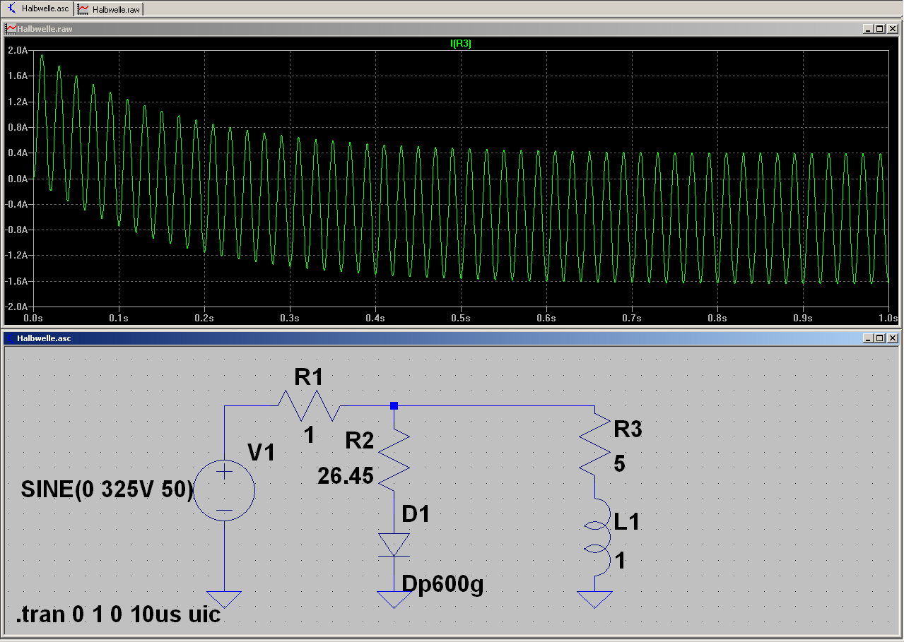

So,
ich habe hier mal eine kleine Simulation mit LTspice gemacht.
Das Netz hat einen Innenwiderstand von 1 Ohm.
Die Heißluftpistole hat einen Widerstand von 26,45 Ohm, das ergibt bei
230V dann 2000W. Um die halbe Leistung zu haben ist hier eine Diode in
Reihe.
Man sieht deutlich, das sich der Strom durch den Trafo (R3 und L1) auf
einen Mittelwert von 0,5A einpendelt.
Soviel zu MaWin:
>Das ist esoterische Humbug der audiophilen Dumpfbacken.

Die Schaltung ist uralt und bekannt.
Sie wird von vielen Hobbybastlern in (unter Sicherheitsaspekten)
haarsträubender Qualität nachgebaut und "vorbeugend" verwendet.
Mir ist bislang EIN einziger Fall untergekommen, bei dem das Brummen
eines Trafos damit eliminiert werden konnte - und ich habe viel mit der
Lösung von Anschlussproblemen bei HiFi bzw. PA Anwendern zu tun gehabt.

Wie groß ist der Innenwiderstand des Netzes?
Wenn ich davon ausgehe, das die Zuleitung bis zum Haus sehr dick ist,
also der Widerstand nur von der Instalation im Haus herrührt.
Im Haus ist die Instalation z.B. 10m mit 1,5mm^2.
Ich berechne (mit Hin und Rückweg) einen Ri des Netzes zu 0,2266 Ohm.
Wenn durch die Heißluftpistole also ein *Gleich*Strom von ca. 5 Ampere
fließt, haben wir ca. 1,13 Volt DC auf der Netzleitung.
#2229248

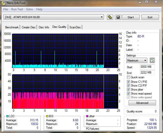

So eine Marineausführung eines DVD Players würde ich schon nehmen. BR
wird mangels Datensicherheit an mir vorübergehen. (s. Anhang)  :)
