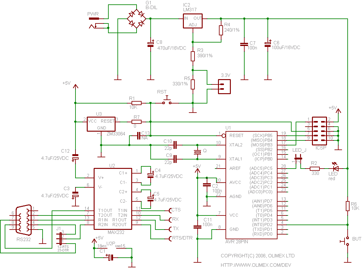

Hallo
ich hab mir vor einigen tagen das avr starter kit gekauft
http://shop.embedded-projects.net/index.php?module=artikel&action=artikel&;
id=108
allerdings benutze ich nicht den Usbprog 3.0 sondern den AVRISP mkll.
Nun zum problem in der Anleitung gibt es ein Test-Beispielprogramm,
welches
die LED blinken lassen soll, leider geht das nicht wie gewünscht. Ich
habe zwar sehr lange gegoogelt und nehme an es liegt an den Fuses bit,
Wie muss ich diese einstellen oder stimmt die momentane einstellung?:(
hier noch das Beispielprogramm und im Anhang die ausgelesenen
Fuses+schaltplan des controllers:
#include <avr/io.h>
#define F_CPU 1000000UL
#include <util/delay.h>
int main()
  DDRC = (1 << PC5); /* Output */
  PINC = (1 << PC5); /* internal Pullups */
  while(1){
    PORTC |= (1 << PC5);/*LED OFF*/
    _delay_ms(250);
    PORTC &= ~(1 << PC5);
    _delay_ms(250);
  return 0;

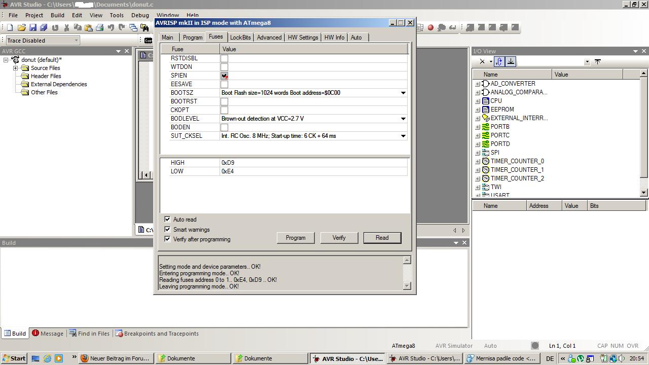

WAS geht nicht? Was passiert denn statt der blinkenden LED? Wie hast Du
das festgestellt?
Ist der Jumper gesteckt?
Schau Dir mal Deinen Screenshot an (die Fuses) und dann überleg mal wozu
diese Zeile in Deinem Programm gut sein könnte:
Besser wäre es allerdings, diese Zeile komplett zu entfernen und statt
dessen im AVRStudio unter Project->Configuration Options die
tatsächliche Fraquenz einzutragen, das Makro F_CPU wird dann im vom
AVRStudio generierten Makefile gesetzt.
Ansonsten, die Zeile ist auch überflüssig:
PINC = (1 << PC5);
Gast #2228416
Achso, noch was. Da auf dem Board anscheinend ein Quartz verbaut ist,
wäre eine Fuse-Einstellung mit "external Crystal ..." wahrscheinlich
richtiger. Wichtig wird das für Dich aber eigentlich erst, wenn Du die
USART verwenden willst. Bis dahin kannst Du getrost bei Deinen jetzigen
Einstellungen bleiben.
