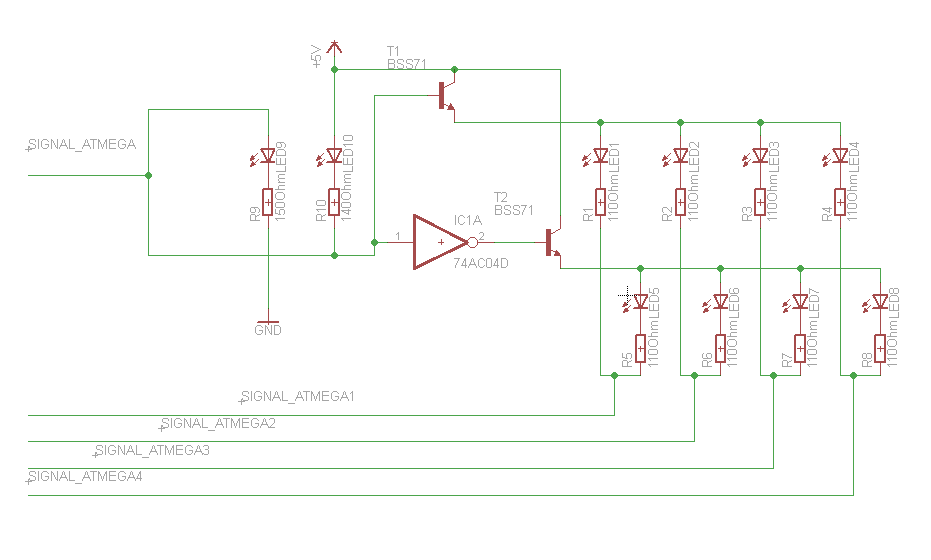

ich habe hier mal ein kleines Problemchen. Ich google schon die ganze
Zeit, aber leider nutze ich wohl die falschen Begriffe.
Ich bräuchte ein Bauteil, dass mir bei Anliegen eines Low Pegels eine
Reihe von Leds mit Strom versorgen kann (~100mA) und bei Anliegen eines
High Pegels, eine andere Reihe.
Dafür gibt es doch bestimmt einen Baustein oder etwas ähnliches, oder?
Dankeschön schon mal.
Grüße,
Alois

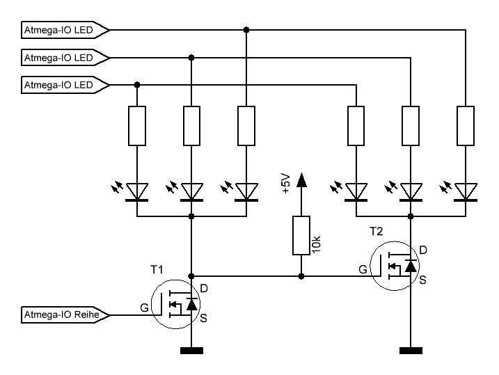

Gast #2228559
Ok, dankeschön für die Antworten!
Ist mein erstes mal mit FETs Transistoren usw., daher noch etwas
holprig!
So wie "Bastler" habe ich es jetzt erst mal umgesetzt, das schien mir am
leichtesten.
Mit dem ULN2003A das schaue ich mir noch mal an.

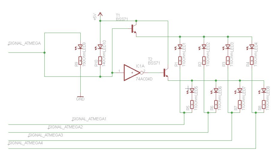

Ich habe noch mal meinen Schaltplan angehangen, da der Transistor ja
0,6V Verlust gegenüber dem Collector hat müsste ich doch bei einer roten
LED mit Flussspannung 2V und meinem Lowpegel vom ATmega bei 0,2V, wegen
einem Optokopplerm auf einen Vorwiderstand von 110 Ohm kommen oder?
Also ((5-0,2-2) / 0,02) = 110 Ohm.
Hoffe das passt soweit.
Die Lösung von Markus kuck ich mir auch noch mal an, da kannte ich mir
ja den Inverter sparen.
Brauche ich eigentlich für die Basis noch einen Vorwiderstand?
Grüße, Alois
Gast #2229140
dürfte ich bitte auch noch erfahren wieso meine Schaltung nicht
funktionieren wird?
Eigentliche sollte je nach High oder Low Pegel, die eine Reihe oder die
andere Reihe Leds bestromt werden. Das soll auch durch LED9 bzw. 10
angezeigt werden.
Zusätzlich sollen dann die einzelnen LEDs einer Reihe durch auf Masse
ziehen mit dem ATmega geschaltet werden können.
Eine Aufklärung wäre sehr hilfreich.
Danke

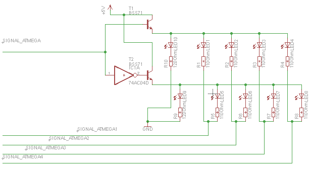

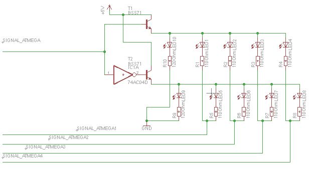

Ps:
Ich habe das Ganze noch mal etwas abgeändert, verstehe aber immer noch
nicht, warum meine erste Variante nicht gehen solle
