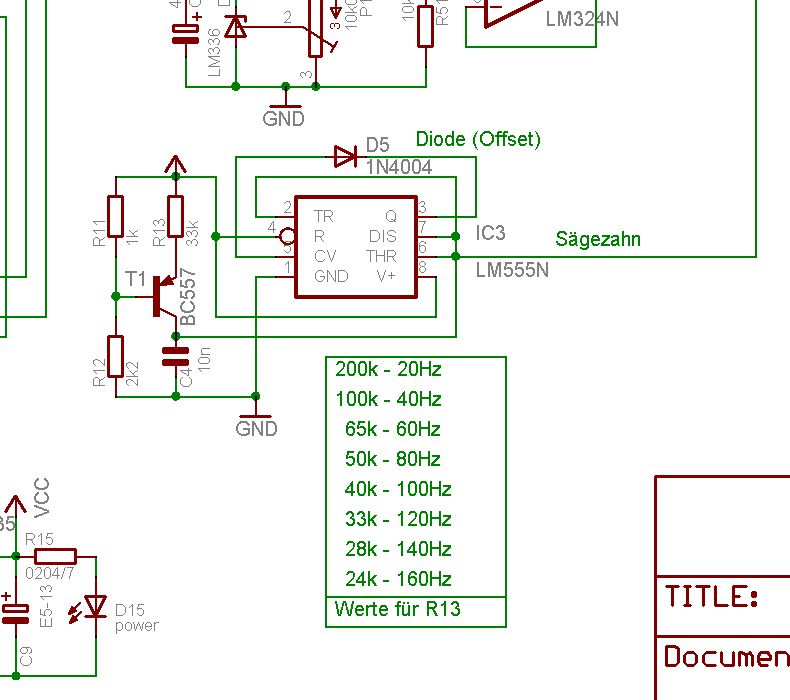

Hallo Herr Buchmann,
eine einfache Methode ist z.B. die Ladung eines Kondensators mit
konstantem Strom, wobei der Kondensator bei einer bestimmten spannung
kurzgeschlossen wird. Alternativ kann man den Kondensator auch über
einen Widerstand mit einer konstanten Spannung laden, wobei der
Ladezeitraum kleiner als die Zeitkonstante der RC-Kombination sein
sollte um einen linearen Anstieg zu erreichen. Man kann den Kondensator
auch in den Gegenkopplungszweig  eines OPV schalten, was man als Miller
- Integrator bezeichnet.
