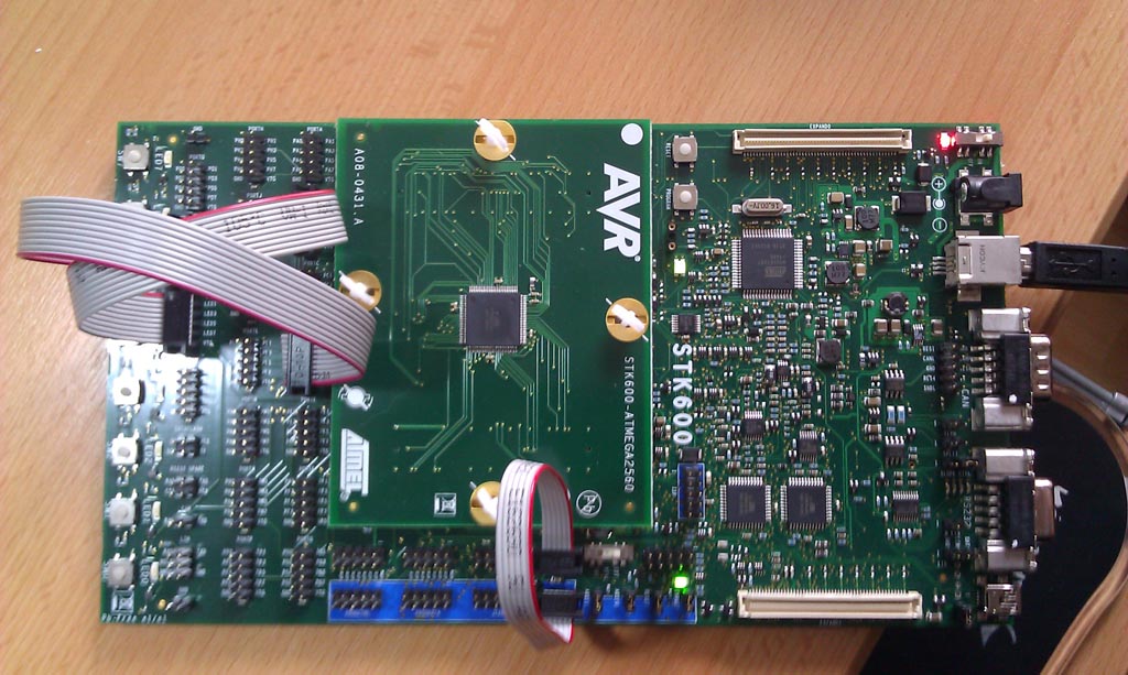

Moin,
Solangsam werde ich vertaut mit der Software und dem Board ;-)
Kleine Schritte, aber selbst die führen ja ans ziel.
Nun hab ich aber trotz allem noch ein Problem.
Ich habe folgendes Programm aus dem Tutorial abgeschrieben
.include "m2560def.inc"
  ldi r16, 0xFF
  out DDRB, r16
  ldi r16, 0x00
  out DDRB, r16
loop:
  in r16, PIND
  out PORTB, r16
  rjmp loop
Leider aber leuchtet keine LED, bei Tastendruck.

Wie sollte sie auch, wenn du DDRB beim zweiten mal wieder löschst? Lies
mal was über Bitmanipulation.
MFG
Falk.
OP #2229348
Danke, das ist natürlich die Lösung. Wenn ich erst Schreibe um dann
Lösche.
Kann natürlich nichts übertragen werden.
Dann macht das Tutrial auch wieder Sinn, weil ich ja in PortD den Druck
einlese
um ihn dann auf PORTB weiter zu geben.
So habe ich den Code zumindestens verstanden.
Werde mir mal Bitmanipulation durchlesen.
