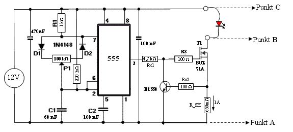

Ich habe eine PWM und dann eine Konstantstromquelle für die LED. Die
Schaltung ist beigefügt.
Mein Gedanke war, das die PWM die Konstantstromquelle periodisch ein-
und ausschaltet.
Über PIN 3 des NE555 wird die Konstantstromquelle an und ausgeschaltet.
Die Schaltung funktioniert auch soweit, das heißt mit Poti 1 kann ich
die Helligkeit der OLED verstellen und mit dem 2. Poti die Stromstärke
über der LED.

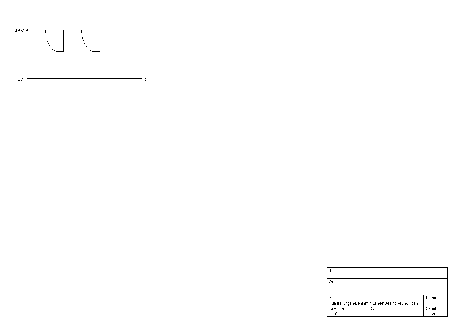

Nun wollte ich mit dem Oszilloskop die Spannung über der LED messen ,
doch ich messe nur Mist. Eine OLED brauch ca. 2 V an Spannung
Das Osziiloskopbild habe ich beigefügt. Ich habe von Punkt C (Tastkopf)
an Punkt B (Masse) gemessen.
Habe ich falsch gemessen ? Und warum geht die Spannung nicht auf 0V
runter ?
Liegt das eventuell am MOSFET usw. oder wie muss ich messen das ich die
Spannung über der OLED messe?

Ist dein Oszilloskop massefrei oder besteht eine Beziehung zwischen
Schaltungsmasse und Oszilloskopmasse?
Mit einer zweikanalige Messung (an B, C) und Differenzdarstellung im
Oszilloskop sollte das besser gehen.

Deine Konstant- under Referenz liegt auf der 12V-Ebene.
Wenn es kein wie oben geschildertes doppeltes Masseproblem ist (Erdung
des Oszi und der Versorgungsspannung), dann kannst Du einfach die
Null-Linie des Oszi entsprechend verdrehen. (12V = 0-Linie und Masse ist
geschalten!)
Bei 650mOhm ergeben sich ca. 15A-20A If für die LED, wenn die Regelung
ausfällt - ist das eine Cluster-LED?
Bei solchen Schaltungen hilft eine kleine Induktivität, damit der
Stromanstieg nicht im BUZ verraucht wird.
Die veschliffenen Signale vom Oszi deuten auf die etwas träge Regelung
hin.

Hallo ich habe einen 100 Ohm Messwiderstand parallel zur LED geschaltet
und schon war die Spannung über der LED bei 0V.
Weiß jemand woher jetzt diese Veränderung kommt. Die retlichen
Funktionen waren alle identisch.
Ich habe ein digitales Oszi also ohne zusätzlichen Massenanschluss.
Was mich nur noch stört ist der exponentielle Verlauf wenn die LED
ausgeschaltet wird. Weiß jemand wie man die Flanke beschleunigen kann ?
Danke

Die schwarze Leitung vom Oszilloskop (Masse) sollst du auf C legen und
mit der roten an B messen. Die Spannung wird dir als negative Spannung
angezeigt.
Bei einer Flussspannung von zwei- bis 3V und einem 100 Ohm Widerstand
parallel zur LED, fließen 20 bis 30mA über diesen Widerstand. Du
solltest lieber 1kOhm (wie empfohlen) oder 10kOhm nehmen. Zur
Flankenversteilerung wurde dir ja schon ein Tipp gegeben.

Gast #2232965
Im Mosfet gibt es parasitäre Kapazitäten und Du hast ein Wechselsignal
an seinem Gate. Durch diesen Widerstand hast Du den Effekt verringert
und eine zufriedenstellende Anzeige auf dem Oszi erhalten.
Schalte ein Diode mal parallel zu den 4,7 kOhm am Ausgang des 555 -
Kathode zum 555, Anode Richtung R8/BC550.
Gast #2232987
Wenn der Mosfet gesperrt ist, liegt am punkt B kein definiertes Signal
an. Und die Diode lässt die positive Spannung vom Plus nicht durch.
(Wegen ihrer Flussspannung) Durch den Widerstand Parallel zur Diode
entsteht wieder ein eindeutiges Potential.
