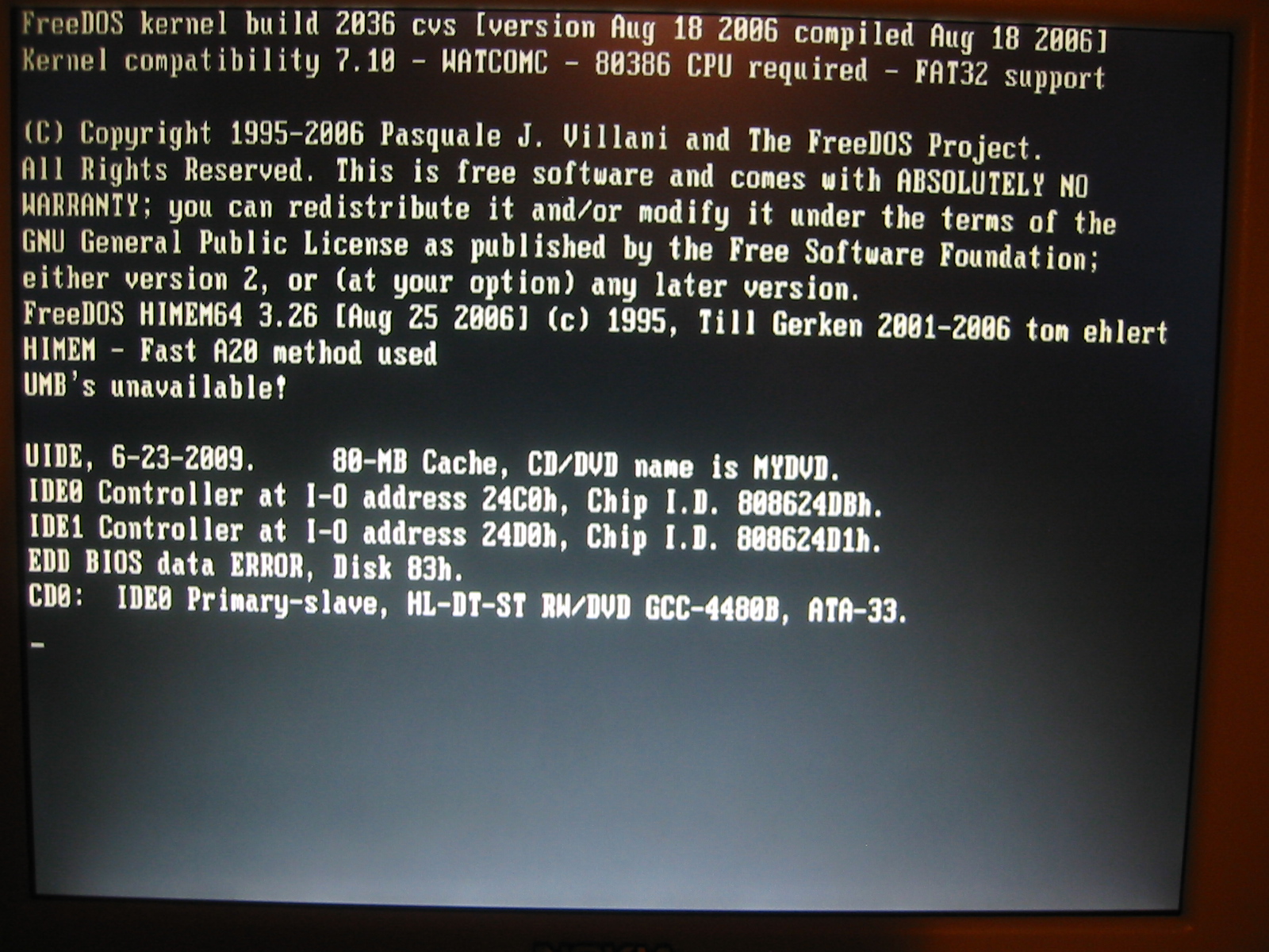

ich habe mir das o.g. Tool besorgt, gibts hier als exe:
http://www.chip.de/downloads/Samsung-HDD-Utility-Hutil-2.10_29716380.html
und dort als *.img:
http://www.samsung.com/global/business/hdd/support/downloads/support_in_es.html
herunterladen.
Nun habe ich es auf eine CD gebrannt und im Bios eingestellt
(Bootreiehenfolge) etc. Es ist ein PATA CDROM.
Der Rechner bootet auch von der CD und startet dann wohl Freedos. Doch
dann bleibt er bei dem Bildschrim (siehe Anhang) einfach stehen. Das
ganze passiert genau so ohne und auch mit Samsung Festplatte am PATA.
Was könnte das Problem sein. Die Platte ist laut h2test fehlerfrei
(datenprüfung schreiben-lesen-vergleichen) aber ich würde sie gern mit
dem spezifischen Herstellertool überprüfen.

ich habe einen Weg gefunden. Man macht sich eine DOS Bootdiskette und
wirft die hutil.exe und die hutil.cfg da hinzu.
Wenn man es dann startet dann läuft es auch. Man benötigt natürlich ein
Diskettenlaufwerk und eine Diskette.
