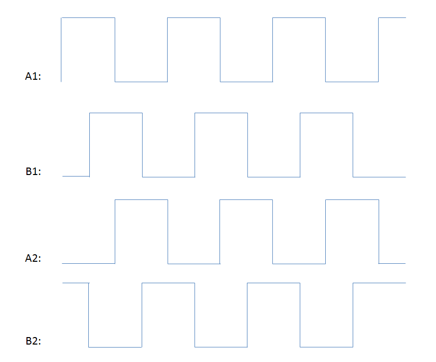

Hallo Community,
ich habe eine Schrittmotor-Schaltung mit einem L297 und 2x L6203
aufgebaut. Der Schrittmotor benötigt 1,5A bei 24V. Somit habe ich Vref
(Bei Rs1=Rs2=0.5 Ohm Keramikwiderstände mit 5 Watt) auf 0,75V
eingestellt und im unbelasteten Zustand (Schrittmotor nicht
angeschlossen) bekomme ich auf den 4 "Ausgangspins" (Pins an denen der
Schrittmotor angeschlossen wird) das erwartete Signal (jeweils eine
Rechteckspannung die jeweils um 1/4-Periode verschoben sind. - siehe

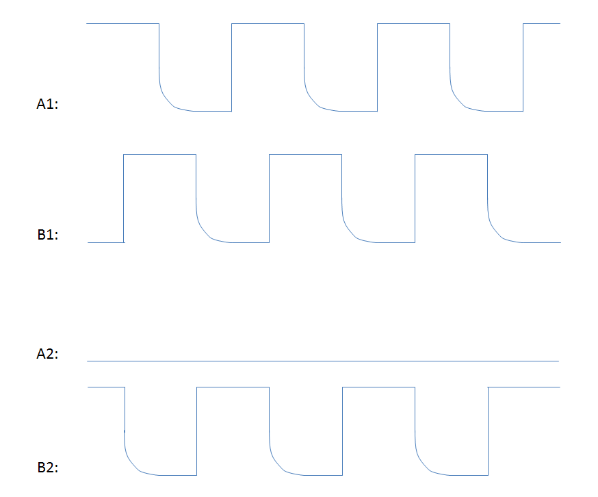

"ausgangssignal_vorher.png"). Wird nun der Schrittmotor angesteckt läuft
er (manchmal) kurze Zeit normal und dann läuft er unruhig mit manchmal
auftretenden Schrittfehler (--> macht einen Schritt in die
entgegengesetzte Richtung). Wenn man den Motor nun absteckt und die Pins
mit dem Oszilloskop misst, liegt ein Pin auf GND und die anderen ändern
ihren Zustand auf 0V nicht mehr Sprunghaft (siehe
"ausgangssignal_nachher.png"). Außerdem liegt an den Pins INH1 und INH2
ein Rechtecksignal an, wo vorhin beide Pins noch dauerhaft auf 5V
gelegen sind.
Lässt man den Motor weiterhin angesteckt bleibt er plötzlich stehen und
auf den "Ausgangspins" liegt einer dauerhaft auf 24V und der Rest auf
0V. Bei dieser stelle kommt auch das CLK-Signal vom Mikrocontroller
(ATmega2561) nicht mehr am L297 an, also denke ich hier tretet ein
gröberer Fehler auf.
Hatte schon einmal solch ein Fehlerbild? Kann es sich hier um einen
defekten L297 handeln? Allerdings ist das Signal ja anfangs OK.

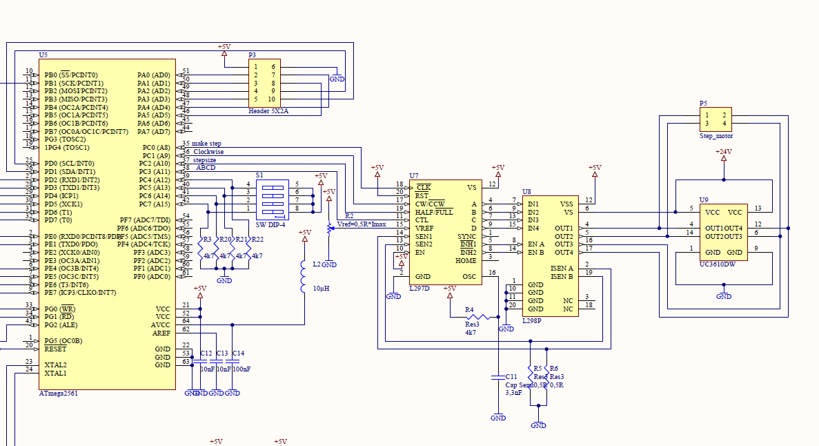

ou... Entschuldigung. Habe mich beim Aufbau an die Schaltung von
http://www.majosoft.com/engraving/assets/images/schema.gif gehalten.
Genaugenommen hatte ich zuerst die Schaltung im Anhang aufgebaut,
allerdings wurde mir in diesem Forum geraten den L298 dur 2 L6203 zu
ersetzen (Beitrag "externer Kühlkörper für L298"). Den UC3610
(Schottky-Diode-Brücke) habe ich auch entfernt, da dieser mit den L6203
nicht mehr benötigt wird (oder?). Die 2 neuen H-Brücken sind auf einer
Hucke-Pack-Platine mit einem aktiven Kühlkörper und den 2 Widerständen
aufgebracht.
Sollte es sich um einen Schaltungsfehler handeln: Wie würdest du mir
Raten bei der Suche vorzugehen?
Gast #2232245
> kann ich ausschließen dass ein Bauteil wie z.B. der L297 defekt ist?
Nein.
L297 gehen gerne kaputt wenn der L298 dahinter schlecht verdrahtet ist,
es ist also meist ein Leiterplattenlayoutproblem weil die Leute nicht
bedenken, daß stromgeregelte Schrittmotortreiber so was wie Schaltregler
sind und auch ein entsprechendes Platinenlayouout und Bauteilauswahl
erfordern weil sonst die Störungen die Chips killen, aber ich denke eher
daß es die L6203 zerrissen hat.
Wenn ich höre "Keramikwiderstände" (also hochinduktive Spulen aus
Widerstandsdraht) und "Huckepackplatine" graust mir vor der Effekten.
> Den UC3610 (Schottky-Diode-Brücke) habe ich auch entfernt
Ihn zu entfernen bringt keinen Vorteil, er hätte vielleicht einige
Störimpulse noch ableiten können.
