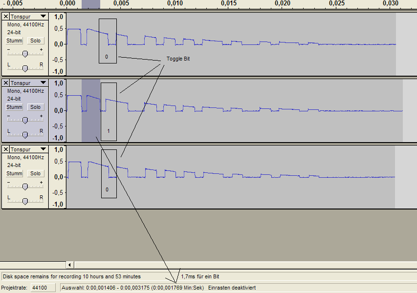

Gestern Abend hab ich einen Beitrag zum Fernbedienungsbau geschrieben;
heute versuche ich die FB unseres SAT-Receivers zu decoden.
Dazu habe ich ein IR-Empängermodul an die Soundkarte meines Laptops
gehängt und mit Audacity das mal aufgezeichnet(siehe Anhang).
Die Aufzeichnungen(alle invertiert) sind durch drei
hintereinanderfolgende Tastendrücke entstanden, wobei ich immer die
erste Sequenz genommen hab.
Dann hab ich ein ganzes Bit selektiert(das 2. Startbit des 2.
Tastendrucks) wodurch mir Audacity in der Statusleiste die Dauer
anzeigte:
1,769ms => RC5 Bitlänge!!
Wenn ich mich nicht verzählt habe folgen auf das Toggle-Bit 11Adress-
bzw. Comandobits => wie bei RC5
Jetzt meine Frage:
bei RC5 ist der LOW-teil sowie der HIGH teil 889µs lang, wenn man sich
jedoch das Selektierte Bit anschaut, stellt man fest, dass der HIGH-teil
viel länger als der LOW teil ist.
Hält sich meine FB nicht an RC5 oder Hab ich falsch selektiert??
