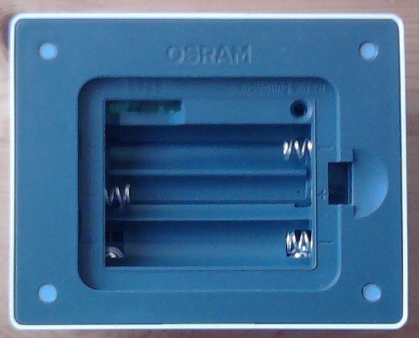

Im Anhang ist ein Bild der Rückseite des Osram Nightlux Nachtlichtes. Hat jemand eine Idee, wie ich das Gehäuse aufbekommen kann? Die 4 äußeren hellgrauen Punket sind leicht versenkte Gummiteile(?).

Im Anhang ist ein Bild der Rückseite des Osram Nightlux Nachtlichtes. Hat jemand eine Idee, wie ich das Gehäuse aufbekommen kann? Die 4 äußeren hellgrauen Punket sind leicht versenkte Gummiteile(?). evtl. schrauben unter den gummiteilen?
Glaube ich nicht: die Gummiteile lassen sich zwar etwas ein- aber nicht
wegdrücken.
geh davon aus, dass unter den gummipunkten das gehäuse geklebt wurde, die gummipunkte können auch kleber sein ausgehärtet...
#2230542
> geh davon aus, dass unter den gummipunkten das gehäuse geklebt wurde, > die gummipunkte können auch kleber sein ausgehärtet... Könnte es sein, dass die Platte aufgedrückt wird und die Gummiteile einmalig einrasten?
#2232050
Erfolg: Die Gummiteile sind kleine Tonnen, die in die Bohrung gepresst wurden. Werden sie mit Gewalt rausgeprokelt, sieht man man 4 Schrauben, die das Gehäuse zusammenhalten. Der Rest ist naturgemäß einfach. Antwort schreibenBitte melde dich an, um einen Beitrag zu schreiben. |
