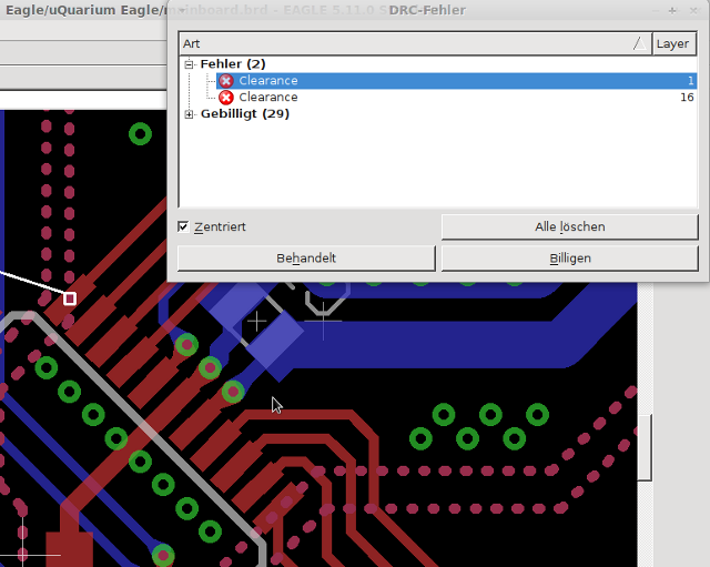

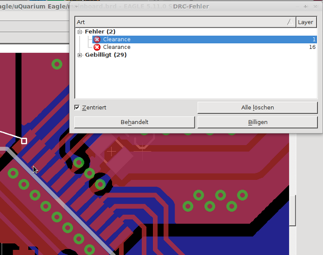

Hallo zusammen
Ich layoute gerade eine Platine die ich dann bei Leiton fertigen lassen
will.
Design Rules sind von der Leiton Website.
Ich habe die GND und AGND Fläche mit je einem Polygon überzogen und
erhalte jetzt an einem Punkt einen Clearance Fehler und weiss nicht
wieso.
Wohl weil die Polygon Linie durch das Pad des ICs geht, aber wieso auf
beiden Seiten und nur bei diesem Pad und nicht auch weiter unten rechts?
Wenn ich Ratznest durchführe wird die Fläche gefüllt und die Linie ist
verschwunden. Der Fehler aber weiterhin vorhanden.
Kann ich den Fehler ignorieren, oder weiss jemand was da nicht stimmt?
Danke Gruss Steff

Unter dem Pad ist leider keine andere Leiterbahn, das habe ich auch
schon vermutet. Wenn ich beide! (Layer 1 und 16) Polygonlinien dort weg
ziehe verschwindet der Fehler.
Schiebe ich eine Linie wieder zurück kommt der Fehler wieder!?
Ich werde das glaub einfach mal ignorieren, was anderes fällt mir im
Moment nicht ein.

Ich kann den Fehler absolut nicht reproduzieren. Und wenn das Polygon
noch so schön durch Pad-Ursprung und Leiterbahn-Ende läuft...
Ich hätte auch auf ein Stück verwaister Leiterbahn getippt.
Was passiert, wenn du die Leiterbahn zu dem Pad mit RipUp bearbeitest
und den IC danach verschiebst? Kommt auch da kein Stück leiterbahn zum
Vorschein?
Ich nehme an, die Eagle-Files willst du nicht raufladen?

Ich habs jetzt herausgefunden.
Der Fehler kam nicht vom Pad sondern vom anderen GND Polygon links
davon, dort wo es den 45Grad Knick macht. Wegen dem Knick ist die Linie
dort wohl ein paar mil näher an der AGND Linie und darum gibts den
Fehler.
Ich hab die Linie ein wenig nach rechts verschoben und jetzt ist alles
plaetti.
Danke an alle für die Hilfe.
