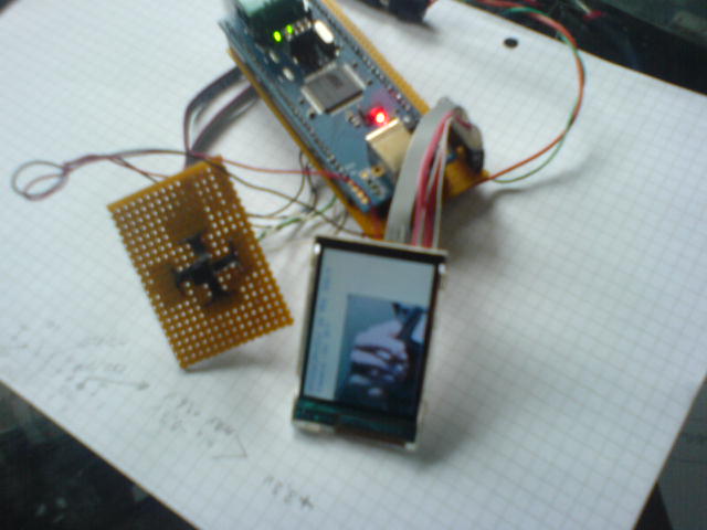

Ich habe mir Kameramodul von Toshiba TCM8230 bei Watterott gekauft und
an UC3a angeschlossen.Das gute Bilder kommen raus aber langsam , ich
komme nicht über 1 MHz DCLK .
Hier ist Link zu Kameramodul
http://www.watterott.com/de/CMOS-Kamera-640x480
Laut Datenblatt braucht die Kamera von 11 bis 27 MHz. 24 MHz für 30 fps.
Die läuft auch unter 1 MHz .
UC3A ist mit 84 MHz getaktet
Per PWM steuere ich DCLK von der Kamera
84/2/48 macht dann ungefähr 1 MHz .
So jetzt zu frage , Ist das richtig das UC3a so langsam auf Interrupt
reagiert?
Oder ich mach irgendwo ein Fehler?

jop schon probiert -O3 ,Programm ist kleiner geworden .
Und was ich noch raus gefunden habe das Flash von UC3 ist nicht so
langsam.
Beim LPC muss man denn Flash wait auf 3 setzen wenn man über 40 MHz ist.
Bei UC3A läuft das Ding mit 84 MHz und Flashwait ist auf 2 gesetzt.
Ich habe PWM direkt mit NMI Interrupt verbunden und  Interrupts gezählt
,ein MHz ist drin danach verzählt der sich .
Ich würde sagen ISI benuzen von SAM9

Erst mal danke für die Antwort, lieber später als nie.
Ich dachte mir bevor ich mit dem großen anfange fängst du lieber mit was
kleineren.
Habe mir kleines Bord mit LPC2138 gemacht, hat auch alles geklappt.
Und stellte sich raus das LPC mit 3 MHz auf Interrupt reagiert und
bearbeitet .
Einziges Nachteil SPI ist  langsamer als bei UC3 aber damit kann man
leben.
Man kann fast von einem Video sprächen .
Das einige was ich noch nicht gefunden habe ist wie man Bild spiegelt ,
auf dem Display wird das Spiegelverkehrt dar gestellt
