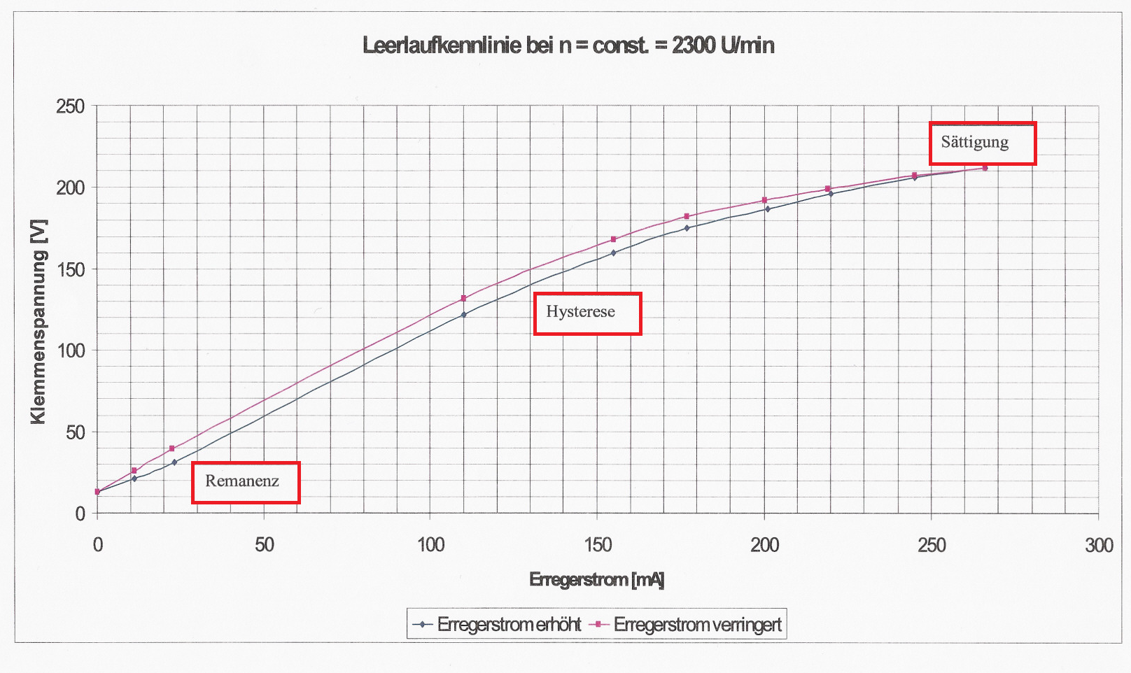

Hab einen fremderregte Gleichstromgenerator mit folgender
Leerlaufkennlinie
Nun würde mich interessieren wie die Kennlinie bei n=2300/2 (halbe
Nenndrezahl) aussieht!
Über hilfe bin ich immer dankbar :-)

In erster Naeherung die Haelfte in der Spannung. Die Hysterese ist eine
Funktion des Eisens. Bei dieser hohen Spannung ist der Abfall am
Kollektor fast vernachlaessigbar.

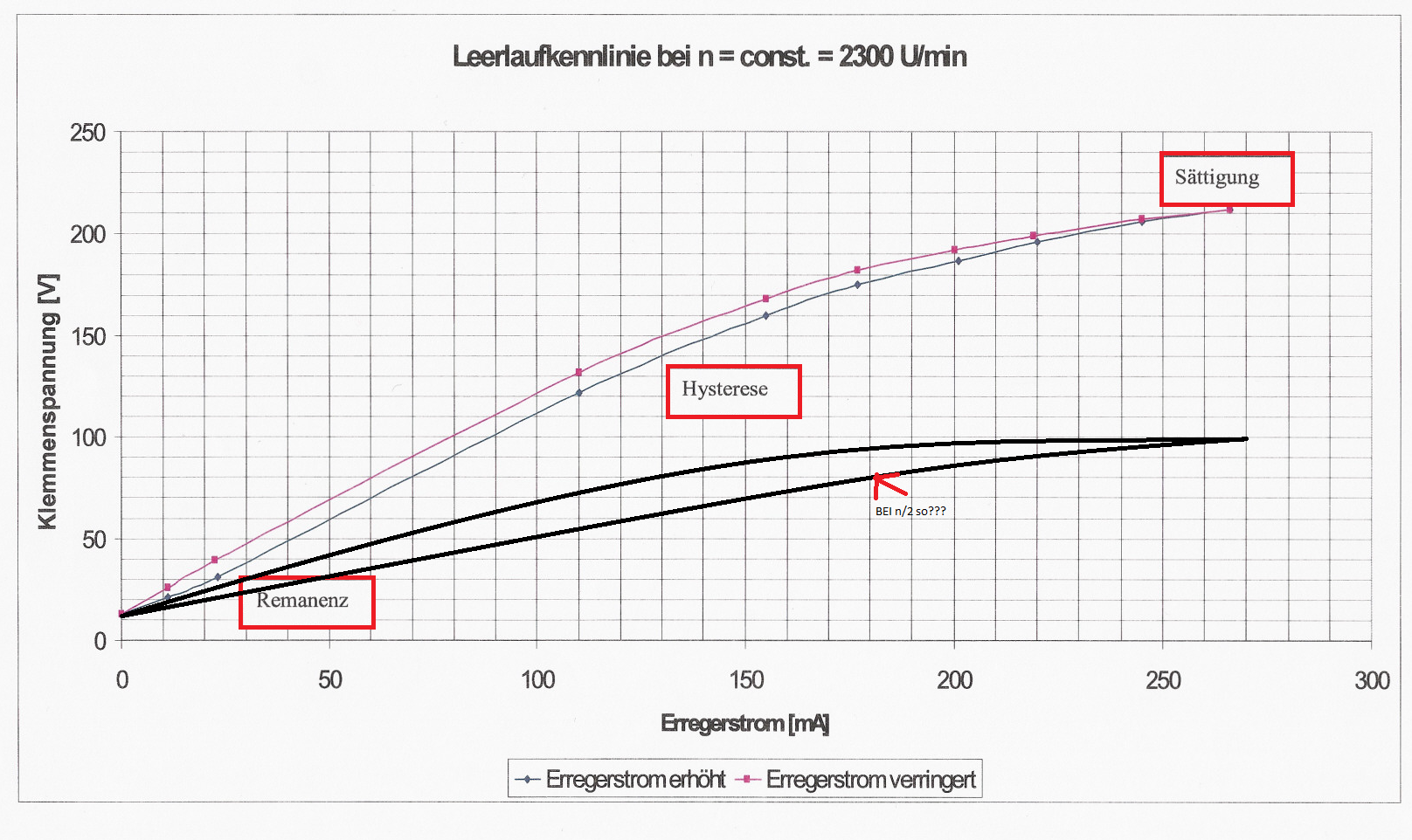

Und der Eregerstrom bleibt gleich ? Wie verhält es sich mit der
Eisensättigung?
Gruß Jooo
von Purzel H. (hacky)
Der erregerstrom ist vorgegeben. Bei gleichem Erregerstrom hat man das
gleiche Feld, das induziert bei der halben Drehzahl auch nur die halbe
Spannung.

So??
Gruß Joe
Di Hysterese muesste man sich mal ueberdenken. Was spricht denn gegen
eine schnelle Messung ? Mal mit die Akkubohrmaschine als Antrieb
anhaengen...
