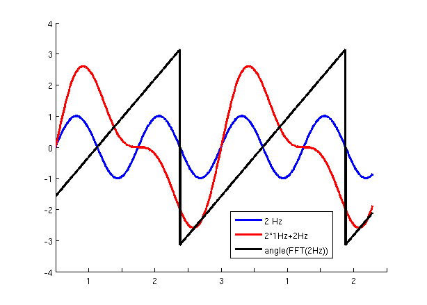

ich möchte gerne die Phase eines Sinussignals berechnen.
Um die Berechnungen per FFT und Hilbert-Transformation zu vergleichen,
habe ich ein sinusförmiges Signal erzeugt und die Phase mit beiden
Methoden berechnet.
Bei Signalen, in der jeweils nur eine Frequenz steckt (z.B. reine
2Hz-Sinuswelle), klappt das auch super.
Jetzt habe ich zwei Frequenzen übereinander gelegt (z.B. 1Hz+2Hz) und
versuche, die Phase einer der beiden Frequenzen (z.B. 2 Hz) zu
extrahieren. Dabei bin ich auf ein Problem gestoßen:

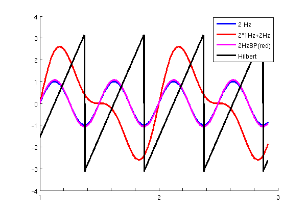

Wenn ich die Phase per Bandpass-Filter und Hilbert-Transformation
berechne, wird die Phase der 2 Hz-Welle wunderbar berechnet (siehe 2.
Bild).
Wenn ich allerdings die FFT anwende und dann die Phase der 2Hz-Welle
extrahieren möchte, wird die Phasenberechnung von der 1Hz-Welle
beeinflusst. Auf dem 1.Bild ist das gezeigt (blau 2Hz-Signal, rot
1Hz+2Hz-Signal, schwarz extrahierte Phase). Wenn die 1- und
2-Hz-Komponenten im Signal genau gleich groß sind, liegt meine
berechnete Phase genau in der Mitte der beiden (1 Hz und 2 Hz) Phasen,
je höher die Amplitude der 1Hz-Welle, desto näher liegt die für 2Hz
extrahierte Phase an der Phase für 1 Hz.
Ich habe die Phase so berechnet, indem ich die komplexe Zahl an der
2.Stelle (da Frequenzauflösung 1 Hz und die Phase von 2Hz berechnet
werden soll) des Fourier-transformierten Signal genommen habe und die
Phase per atan2(imag,real) berechnet habe.
Jetzt meine Frage: Kann mir jemand erklären, wieso die Phasenberechnung
für die 2Hz-Komponente des Signals von der für 1Hz beeinflusst wird?
Ich hoffe, ich habe alles nicht zu verwirrend erklärt. :-/
Danke für jede Hilfe!
Benedikt

Dein Problem sind die Signalränder bzw. - wenn Du es im Frequenzbereich
und auf Englisch ausdrücken willst - der sogenannte "leakage effect".
Die Signalränder werden bei der FFT immer zum Problem, Du nur wenige
Signalperioden aufzeichnest. Der Grund, weshalb die Ränder solche
Probleme machen, besteht letztlich darin, daß Du ein endlich langes
Signal mit unendlich langen Funktionen (Sinusfunktionen) zusammensetzen
willst. Am einfachsten Nachzuvollziehen ist das an der Formel für die
Sampling-Reihe. (Die Theorie erläutere ich Dir nur, wenn Du es unbedingt
wissen willst; die Andeutungen müssen sonst hier reichen.)
Wahrscheinlich genügt es, wenn Du das Zeitsignal mit etlichen Nullen vor
und hinter dem eigentlich Signal versiehst (Zero-Padding). "Etlich"
bedeutet beispielsweise, daß Du einen Zeitbereich von 20-100
Periodendauern mit Nullen ausfüllst.
Wenn Du danach die FFT durchführst, wirst Du erkennen, daß die
Frequenzauflösung deutlich genauer ist und Du die Frequenzen von 1 und 2
Hz voneinander unterscheiden kannst.
Wenn Du Vorwissen über die Frequenzen hast hilft es auch, die
Signallänge auf ein Vielfaches der Periodendauer zu beschränken. Ggf.
hilfreich ist auch eine Fensterung des eigentlichen Signals (Stichwort
für die Suche "Fensterfunktion"), bzw. eine mehrfache Wiederholung des
Signals mit Spiegelung an den Signalrändern (verhindert Signalsprünge an
den Signalrändern, d. h. die erste Ableitung des Signals am Rand ist
gleich Null).
