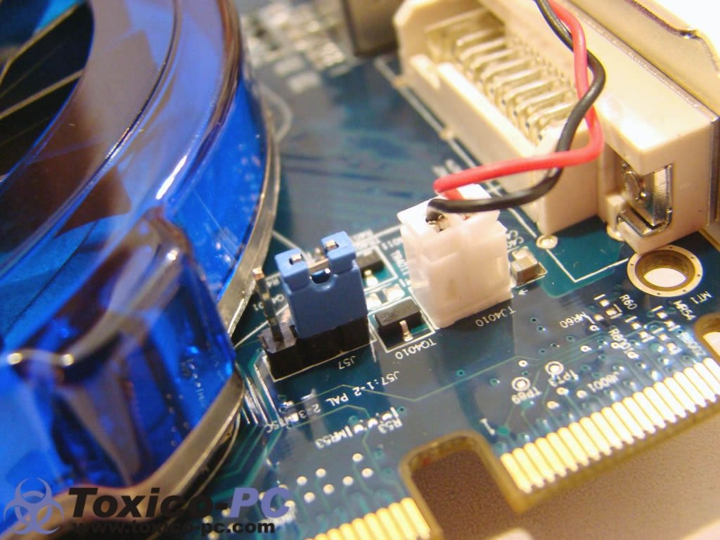

Hallo.
Ich habe durch einen Kurzschluss einen SMD-Transistor der
Lüftersteuerung auf meiner Grafikkarte hd 3850 Sapphire zerstört.
Es ist der zwischen dem Jumper und dem Lüfteranschluss.
Leider ist von dem nichts mehr übrig, das Bild ist aus dem Netz, und auf
dem Bild ist die Bezeichnung undeutlich. Vielleicht kann jemand aus dem
Bild heraus erkennen, was das für einer ist, oder auf seiner Karte
nachschauen.
Vielen Dank im Voraus.

Etwas anderes als P- oder N-Kanal FET wird es nichts sein - wenn man nun
herausfindet welcher Anschluss des Lüfters an den FET geht, kann man das
recht sicher bestimmen.
- Geht die positive Versorgungsleitung zum FET, wird es sich mit hoher
wahrscheinlichkeit um einen P-Kanal FET handeln (die negative
Versorgungsleitung liegt dann sicher direkt an Masse, der FET ist nebst
dem Lüfter direkt mit der Versorgungsspannung verbunden)
- Ist die negative Versorgungsleitung hingegen mit dem FET verbunden,
wird es ein N-Kanal FET sein (die positve Versorgungsleitung des Lüfters
ist direkt mit seiner Versorgungsspannung verbunden, der FET hat eine
direkte Verbindung zur Masse).

die einfachste Lösung wäre es den Lüfter direkt an 12, bzw. 5 V
Spannungsversorgung des PCs zu hängen. Der würde zwar permanent mit
Volleistung laufen, aber du müsstest nichts löten.
Es ist von Vorteil, weil du diesen bestimmten, einzelnen Transistor
wahrscheinlich nirgenwo günstig bekommst.
Gast #2238446
Es muss ja nicht unbedingt der selbe Typ beschafft werden, der da vorher
installiert wara - für diese Aufgabe braucht es keinen Spezial-FET, da
taugt alles was bei der gegebenen Gatespannung weit genug das Tor öffnet
und das selbe Pinning hat.
