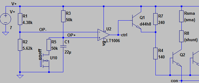

Ich stehe vor einem Rätsel. Die Angehängte Schaltung habe ich aufgebaut,
der SMA-Widerstand ist ein Muscle Wire. Wenn ich die Muscle Wires nicht
angeschlossen habe stimmt die Entladezeit des Kondensators. Dieser wird
je nach On/Off-Zustand wzischen 3,5 und 7V umgeladen, der OP schaltet
beim entladen nach ca 1s um. Wenn ich jedoch die SMA-Wires angeschlossen
habe wird der Kondensator innerhalb von Sekundenbruchteilen entladen.
Das ist so natürlich nicht gewollt. Die Verbindungen habe ich überprüft,
daran sollte es nicht liegen.
Habt Ihr ne Idee?

> Check mal den Strom durch die Versorgungsleitungen des OpAmp.
Und die Versorgungsspannnng selbst ob die bei Belastung durtch den Draht
nicht einbricht.
Ausserdem frage ich mich, wie die Transistoren Q2.. je ausschalten
sollen.

Der DarthMob über mir bin nicht ich. Aber vg ist wirklich virtual
ground, ich nutze MOSFETs um die Schaltung vor Verpolung zu schützen.
Dieser Teil der Schaltung ist nicht auf dem Bild, würde sonst vermutlich
zu viel werden, ist hier auch unwichtig (denk ich zumindest)
Ich nutze ebenfalls (Logic-) MOSFETs um die Schaltung via PC (TTL)
steuern zu können. Die MOSFETs trennen den Stromkreis der
Bipolar-Transistoren auf, so schalten die ab ;-)

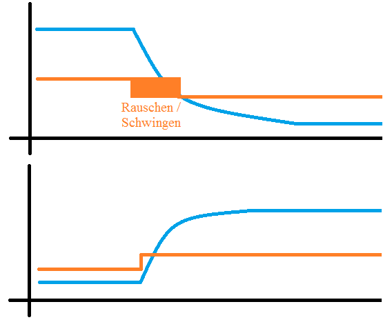

Ihr habt recht, konnte mir heute ein Oszi ausleihen und tatsächlich, die
Versorgungsspannung ist ohne Last stabil, mit Last alles andere als
schön. Werde erst mal Kondensatoren an die Versorgungsspannung des OP
hängen, wenn das nicht hilft die Spannungsquelle wechseln.

Ich hab heute verschiedene Kapazitätsvarianten durchprobiert. Ich bin
bei einem 300nF Kondensator rausgekommen. Hatte auch noch einen
pF-Kondensator zusätzlich parallel zum "großen" geschaltet, hat aber
nichts geändert. Kleinere Kondensatoren haben nur wenig geändert.
Ich hab auch das Netzgerät geändert: es kann bis zu 20A, im Moment
brauchen die Muscle-Wires und meine Schaltung 3-5A. Daher sollte ein
Limitieren des Netzteiles ausgeschlossen werden können.
Da das Verhalten so komisch ist habe ich es euch skizziert, das Oszi mag
leider meinen USB-Stick nicht. Blau = Op+, Orange = OP-. Die
Versorgungsspannung sieht genauso aus wie OP- nur bei 7V versteht sich.
Sobald ich den Kondensator entladen lasse (State: "On") fängt die
Versorgungsspannung und OP- an zu rauschen / schwingen. Sobald OP+
"deutlich" kleiner OP- ist hört das Rauschen auf und die Spannung an OP-
ist konstant 200-400mV niedriger als zuvor. Immerhin sieht das entladen
des Kondensators einigermaßen normal aus. Sobald ich den Kondensator
wieder lade (State: Off) springt OP- wieder auf den Normalzustand
zurück.
Könnt Ihr mir weiterhelfen?

Vermutlich ist dein ganzes Versorgungs-Konzept problematisch (was sich
ohne nähere Beschreibung oder Fotos aber nicht klären lässt).
Eine wichtige Gegenmaßnahme wäre es, dem Komparator eine Hysterese zu
verpassen! (BTW: Ich sehe gerade, du verwendest gar keinen Komparator,
sondern einen OPV mit Bipolar-Eingängen, warum dieses?)
Z.B. mit einem Widerstand zwischen C1 und Ein+ des POV und einem
Widerstand vom Ausgang des OPV zum Ein+.

Wie erzeugst du VG? Und benutzt du es noch weiter in der Schaltung. Bei
vielen Arten von virtuellen grounds, verschiebt sich der VG bei
Sromfluss. Evtl verschiebt dir die Last den VG und damit den
Arbeitspunkt des OPs in einen unbrauchbaren Bereich.
Miss doch mal VG zu einer Referenz.

Ich erzeuge vg so:
          |-------------|--------------|---VG
  VCC  ||-+     VCC  ||-+      VCC  ||-+
         GND           GND            GND
(created by AACircuit v1.28.6 beta 04/19/05 www.tech-chat.de)
D ist vg, S ist an GND, G an V+=7V. Alles Logic-MOSFETS. Messen werde

Ich komm mir grad ziemlich dumm vor. Es war doch das Netzgerät. Wenn ich
die Schaltung an einem und die Wires am anderen betreibe habe ich kein
Problem mehr, dieser Unfug hat mich zwei Tage gekostet. Der Kondensator
an der Versorgungsspannung ist trotzdem nötig.
Ich muss auch den OP an Masse hängen, sonst hat der OP ein anderes
Bezugspotenzial was mir das Timing ruiniert.
