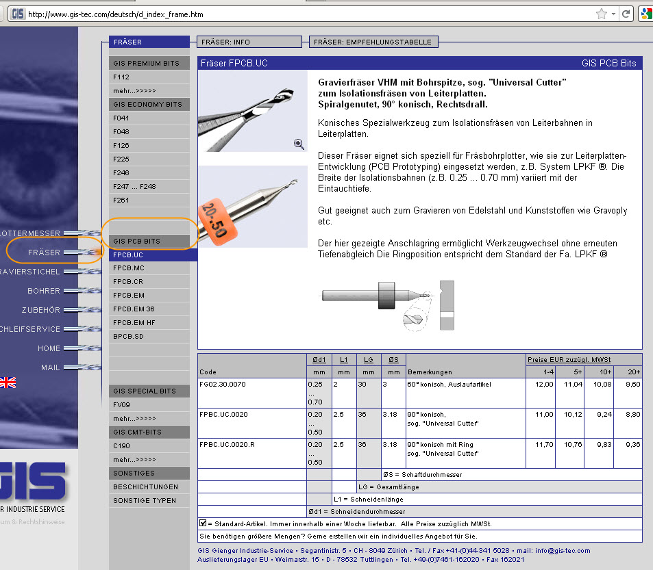

Hallo Hans,
schau mal da: http://www.gis-tec.com
Da diese Seite uralt ist (Frames etc.) musst Du "navigieren" wie folgt:
FRÄSER -> GIS PCB BITS
Preise für den "Universal Cutter":
1: € 11,00
5: € 10,12
10: € 9,24
20: € 8,80
Beim "Micro Cutter" fällt der Unterschied noch erheblich gravierender
aus (im wahrsten Sinne des Wortes).
