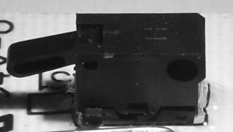

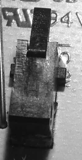

ich bin auf der Suche nach einem Ersatz für den oben gezeigten Taster,
der sich beim Ausbau aus dem Spendergerät leider in Einzelteile zerlegt
hat.
Umriss in der Draufsicht ist ca. 8 mm x 4 mm. Befestigung sind drei
Lötpins in Reihe mit ca. 0,5 mm im 2,5 mm-Raster; die Bohrungen haben
0,8 mm. Da Bauteil ist ca. 6 mm hoch. Die "Nase" an einem Ende ist die
Betätigung und müsste eigentlich schräg nach oben stehen, tut das aber
nach der schiefgegangenen Demontage nicht mehr.
Der Taster ist ein Umschalter. Common ist in der Mitte, "normally
closed" am Ende mit der Tastnase, "normally open" am anderen Ende.
Es muss nicht 1:1 der gleiche Taster sein, aber ich kenne mich mit
Tastern genau gar nicht aus, und die Suchfunktionen der verschiedenen
Schalterhersteller wie Cherry, C&K, E-Switch, Honeywell sind eher
furchtbar, und bei den Distributoren ist´s nicht besser. Außerdem haben
die meisten Taster mit diesem Rastermaß anscheinend Einpresskontakte und
wollen eine 1mm-Bohrung - die ich nicht habe.
Hat jemand einen einigermaßen konkreten Tipp für einen Ersatz? Omron D3C
könnte passen, will aber auch eine 1 mm-Bohrung.
Ich hasse Elektromechanik...
Danke schon mal!
