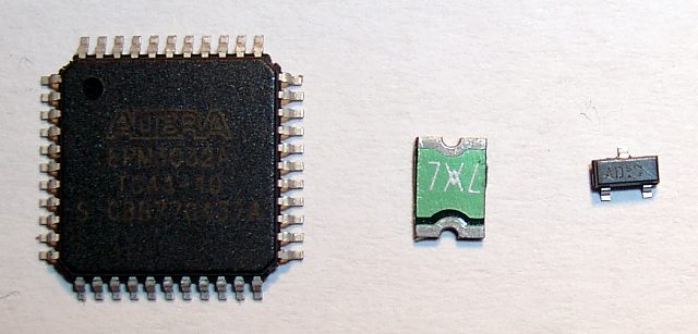

Kann mir einer von euch sagen was für ein Bauteil das mittlere ist. Zum
Größenvergleich links ein TQPF44 und rechts danaben ein SOT-23.
Ich habe das Teil schon als Widerstand, Shunt, Sicherung, Varistor bei
den einschlägigen Herstellern gesucht aber nichts gefunden. Der
Widerstand beträgt in beiden Richtungen inetwa 0.5 Ohm (mehr
Genauigkeit gibt mein Meßgerät nicht her).
Auf fast allen neueren Motherboards finde ich so ein Teil in der Nähe
der Onboard Stromversorgungen.
Es ist immer Grün, an einer Seite ein schwarzer Strich und auf beiden
Bauteilseiten sieht es exakt gleich aus. Es ist also egal wie herum man
es dreht. Auch die Antiparallelen 7'ener sind immer gleich.
Vielen Dank,
Gruß hagen

mit 0,5 Ohm, könnte doch ne Spule sein, wenn's dann noch in der Nähe
der Spannungsversorgung ist?
Grüße
Walter
von Hagen (Gast)
Hm, glaube ich weniger das Ding ist zu flach, ca. 0.5mm
Gruß Hagen
von AxelR. (Gast)
ist eine sicherung, selbstheilend mit 700mA. gibts bei farnell, RS etc.
such mal nach polyswitch
axelR.
von Hagen (Gast)
Ich wollt's gerade posten das ich es selber gefunden habe :-)
miniSMDC075 von Raychem mit 750mA und 13.2V
Gruß Hagen
