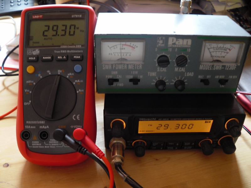

2. Versuch... Portpin eines AVRs mit 2 MHz toggeln lassen... kein
Problem, Messung klappt auf Anhieb.
3. Versuch... Habe noch einen alten UKW-Prüfsender (freischwingender
Oszillator mit geringer Leistung) in meiner Bastelkiste aufgestöbert und
in Betrieb genommen...konnte dann auch am Transistor zwischen Collector
und Emitter die Frequenz mit dem Multimeter messen (habe natürlich mit
der Messung das Schwingverhalten verändert... war aber ja nur ein Test)
4. Versuch... Gummiwendelantenne von meinem 2m-Handfunkgerät (2,4 Watt)
abgesteckt, BNC-T-Stück ans Handfunkgerät, an einen "Arm" des T-Stücks
einen 50Ohm Dummy und dann versucht am anderen Arm des T-Stücks eine
Frequenzmessung durchzuführen (eine Messspitze an den Mittelleiter, eine
an die Abschirmung)....
und .... Fehlanzeige... das DMM zeigt keine Frequenz an. Mein erster
Gedanke war, dass da vielleicht noch ein DC-Anteil anliegt... also einen
22pF-Kondensator in Reihe mit dem DMM geschaltet... aber immer noch
keine Frequenzanzeige....
Kann es sein, dass die Spannung an der Stelle zu niedrig für eine
Messung ist (Spannungsminimum an der Stelle) ?
Oder mache ich als Halbwissender jetzt was total falsch ?... (Wer mißt,
mißt Mist ???) ?
Kann mir jemand einen Tipp geben ?
Grüße
Tom

Gast #2239719
Ich habe den Versuch 4 jetzt mit meinem 10m-Transceiver bei knapp 1 Watt
Ausgangsleistung getestet. Das funktioniert im übrigen einwandfrei.
Für die zu erwartende Spannung am Speisepunkt kann ich doch U=SQRT(R*P)
zugrunde legen... also bei meinem 2m-Handfunkgerät U=SQRT(50*2,4)=11 V
oder liege ich da jetzt falsch ?? Ich habe leider kein Oszi zur
Verfügung um mir das Signal mal anzuschauen.
Die Messleitungen des DMM werden ja Teil der Antenne ... kann dieser
Einfluss die Ursache für das fehlende Meßergebnis bei 145MHz sein ?
Tom
