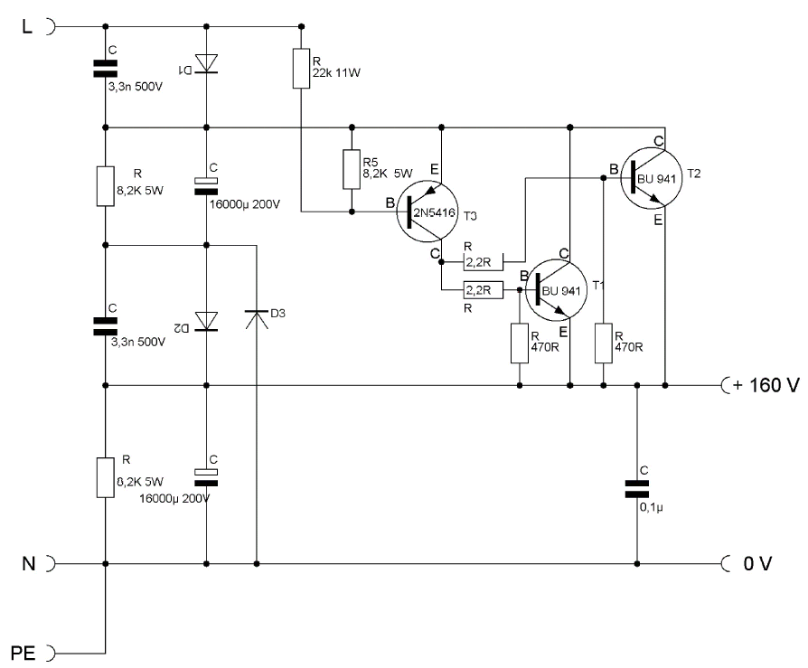

Naja, es gibt diverse Gründe warum ich das wissen muss/will.
Zum einen gibt es Schaltungsvorschläge welche eine relative hohe
Gleichspannung für MOSFET-Verstärker direkt aus der Netzspannung
gewinnen. (Siehe Anhang) Ob das VDE-Technisch sinnvoll und zuläsig ist
mag ich hier nicht bewerten, soll auch nicht das Thema dieses Beitrags
sein.
Zum anderen, gewinnen manche Röhrenenstufen ihre Anodenspannung aus
x-Facher Verdopplung der Netzspannung direkt. Der N wird dabei mit dem
PE direkt hart auf Masse gelegt. Auch hier gillt das gleiche wie oben
was VDE angeht.
In beiden Fällen muss man wissen wo L1/PE und N liegt!
Markus

sehe ich nicht so, die angehängte Schaltung ist es ziemlich egal wo N
und L ist. Du darst eh nicht dein - mit dem PE verbinden weil es sonst
den FI auslöst. Du must beide Anschlüsse vor Berührung schützen dann es
es egal was wo ist.
Gast #2236275
also wenn ich in der Angehängten Schaltung L und N verdrehe, dann knallt
es weil PEN verbunden ist. Wenn ich diese Verbindng auflöse, dann hängt
trozdem der Schaltungsteil nicht mehr aktiv dran...
Weiter hinten im System hängen die 0V eh wieder auf
Antennen-Massepotential und damit auch auf Chassis und Erde...

und dann fliegt der FI raus der heutezutage Pflicht ist. Etweder bekommt
das ding einen festanschluss damit ist es klar was wo ist oder du musst
ein trenntrafo dazwischen schalten, dann ist es wieder egal.

> Der N wird dabei mit dem PE direkt hart auf Masse gelegt
Das ist weeder sinnvoll noch in irgend einer Weise VDE-Konform sondern
in höchstem Maße VDE-widrig.
In der Regel wird für solche Schaltungen der Kapazitive Widerstand des
Gehäuses oder bei Meßgeräten gemäß VDE 404 der Widerstand gegen Erde des
Prüfers verwendet. Der PE der Steckdose darf übrigens nicht verwendet
werden.
