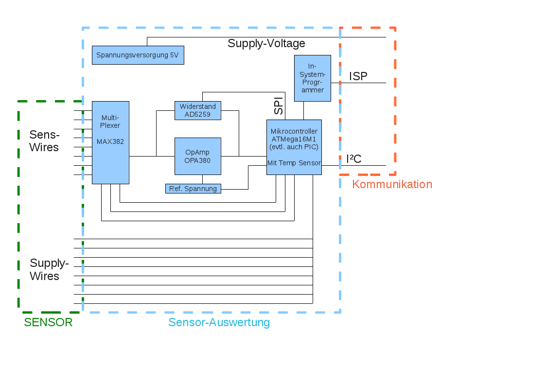

Nachdem nun das Grundsätzliche Vorgehen zur Strommessung über einen
Multiplexer und einen Transimpedanzverstärker sinnvoll erschien, habe
ich mein Konzept zur Schaltung mal aufgezeichnet:
1) Analog Multiplexer: Dient dazu zwischen den 8 Eingängen wählen zu
können
2) Transimpedanzverstärker: Aufgebaut aus TI OPA380 und einem
programmierbaren Widerstand von Analog AD5259 (Gain einstellbar?)
3) Mikrocontroller mit ADC zur Spannungsmessung(und damit Strommessung)
Wichtiges Probleme/Fragen:
Der Transimpedanzverstärker müsste, wenn ich es richtig verstanden habe
eine negative Spannung ausgeben. Wie kann ich diese mit dem ADC des
Mikrocontrollers messen?
Vielen Dank schonmal für eure Denkanstöße! Habe schon einiges gesucht,
aber da ich nicht so Fit im Bereich der analogen Elektronik bin, bin ich
wirklich um jede Hilfestellung dankbar!
Ciao
Flo
#2236553
Wenn der Strom gegen Masse fliessen soll, entsteht am
Transimpedanzverstaerker eine negative spannung, vorausgesetzt der TIA
hat auch eine negative speisung, diese negative Spannung muss man dann
eben nochmals umdrehen. Dh nochmals einen OpAmp nachschalten als
Inverter.
#2237449
Um die benötigte negative Spannung zu erzeugen, möchte ich gerne eine
Ladungspumpe einsetzen. Dazu habe ich den Chip TC1121 von Microchip
gefunden, der mit bis zu 200kHz betrieben werden kann. (100mA
Ausgangsstrom)
Ist die Spannung der Ladungspumpe (als Invertierer) geregelt, wenn meine
Eingangsspannung geregelt ist? wahrscheinlich nicht, oder?
Leider habe ich auch noch ein kleines Problem mit der Auswahl der
OpAmps. Ich kann mich überhaupt nicht entscheiden, welchen OpAmp ich
nehmen soll, weil ich zwar die grundlegende Funktion verstanden habe,
aber offensichtlich nicht tief genug mit dem Thema vertraut bin.
Habe den (Komposit)-OPA380 für den Transimmitanzverstärker ausgesucht,
aber welchen soll ich als Inverter verwenden? Macht es sinn nochmal den
gleichen zu verwenden(gibt es als dual Verstärker in einem Chip)
