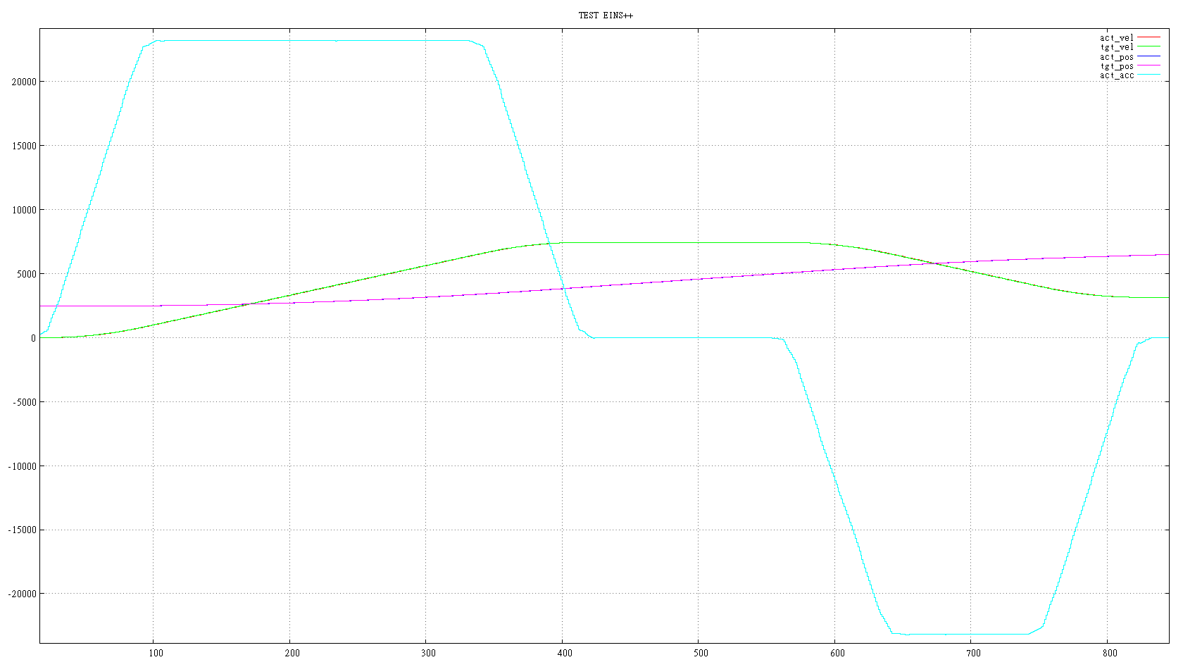

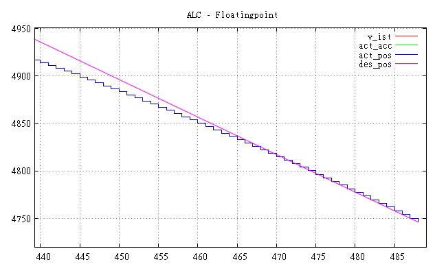

Hier mal ein Auszug in C-Pseudocode aus einem Regler mit
Beschleunigungsbegrenzung und Velocity Feedforward für Schrittmotoren:
float dt = 0.01; // Periode des Lagereglers in Sekunden s
float max_vel = 1000;  // Maximale Geschwindigkeit in steps/s
float max_acc = 420;  // maximale Beschleunigung in steps/s^2
float max_dv = max_acc*dt; // max Geschwindigkeitsaenderung in einer Periode steps/s
float add = 0.5*dt*max_dv;
float fak = sqrtf(max_acc*2);
/********* Lageregler ************/
pos_err = tgt_pos - act_pos;
/* Fehler, der durch die Soll-Geschwindigkeit gegeben ist,

MaWin schrieb:
> Er sieht durch die defines die auf physikalischen Grunddaten aufsetzen
> auch sehr sauber aus.
Danke für die Blumen ;)
Im Anhang mal Bilder von Simulationen mit dem Regler.
bild1: Ziel bewegt sich mit konstanter Geschwindigkeit
bild2: Ausschnitt aus Bild 1, Motor erreicht Ziel
Ruck2: Regler folgt einer Ruckbegrenzten Trajektorie
