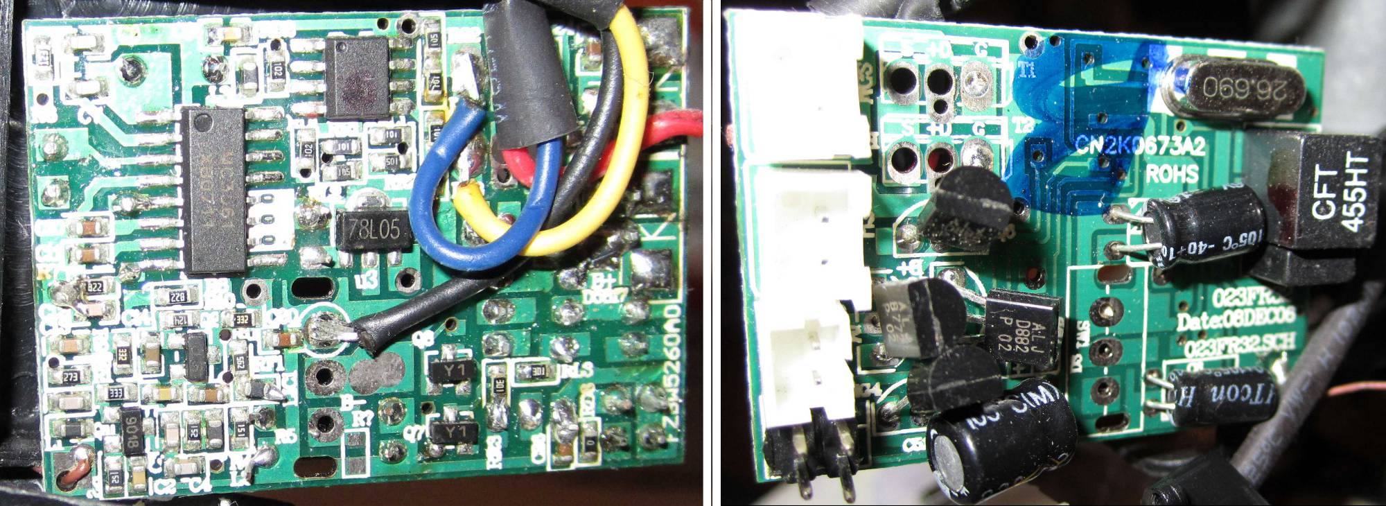

Gast #2240841
Danke für deine Antwort! Ja, daran hatte ich auch schonmal gedacht. Aber
da ist alles auf einer Platine, da werden also auch schon die Motoren
angesteuert und so. Ich hänge einfach mal ein Bild von der Platine
an(mit Vorder- und Rückseite).
Vielleicht könnt ihr ja daran erkennen was man davon braucht und was
nicht.
Dankeschön!
Gast #2240864
bei dem Empfänger handelt es sich um einen einfachsuper (ZF 455 KHz) mit
angehängtem Motorentreiber.
Die Signale für die Motoren und Servos kannst du mit einem yC auslesen,
es dürfte sich hierbei um simple pwm-signale handeln.
Gast #2240956
Super! Vielen Dank, das hat schon viel weitergeholfen!
Wo auf der Platine lassen sich denn diese Signale abgreifen? Dies sollte
ja noch vor dem Motorentreiber geschehen, ne?
Auf der Rückseite des Bauteils "CFT 455HT" (rechtes Bild) sind ja
Eingänge für einen µC (linkes Bild). Meinst du da?
Ich bin mir sowieso nicht sicher, welcher Teil auf der Platine für was
zuständig ist. Ist der Teil unten links  unter dem µC (linkes Bild)für
die Signalerfassung und -aufbereitung zuständig? Dient der gesamte
rechte Teil als Treiber für die Motoren?
