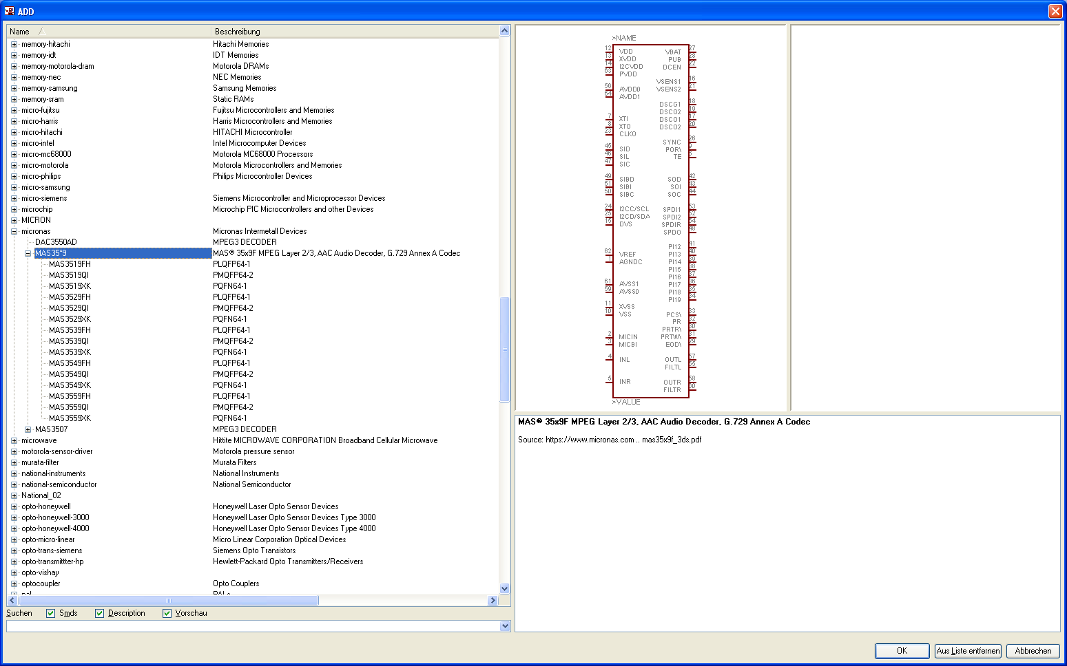

Ich möchte eine Eagle Datei anlegen für Steckverbinder. Dabei möchte ich
Ordnung in der Bibo haben. Dazu würde ich gern für unterschiedliche
Raster Maße verschiedene Unterordner anlegen. Leider weiß ich nicht wie
das geht. Anbei habe ich einen Auszug aus der Übersicht der Egale
Bibliotheken. Dort sind Unterordner angelegt. Und so möchte ich das
auch.
Leider habe ich es bisher immer nur geschafft alle neuen Bauteile einer
Sorte in den Hauptpfad der Bibliothek zu erstellen.
Kann mir da jemand einen Tipp geben?
Danke im Voraus.

"Unterordner" wie in Windows sind meines Wissens derzeit
nicht machbar.
Ich würde versuchen die Steckverbinder ähnlich wie die ICs
aufzuteilen. Funktion und Gehäuse (DIL, SMD)
Z.B. Polzahl entspricht dem IC-Typ, also 10 polig IC Typ A
     Rastermaß entspricht dem Gehäuse, also RM 2,45 DIL-Gehäuse
usw.

Das was in gezeigten Bild zu sehen ist sind Footprint-Derivate, das
ensteht wenn ein Bauteil mehrere zur Verfügung stehende Packages
besitzt. Das Schematic-Symbol ist demnach immer das selbe, einzig die
Footprints wechseln - das wird dann von Eaglo so gruppiert.
