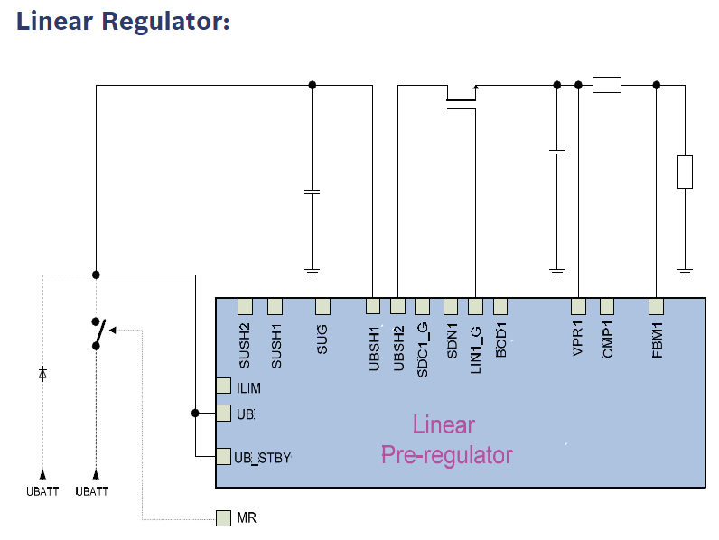

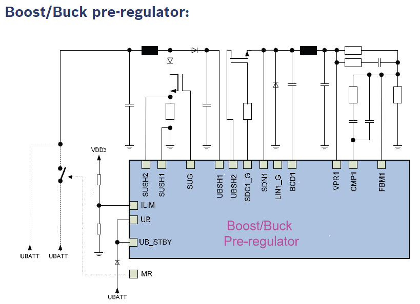

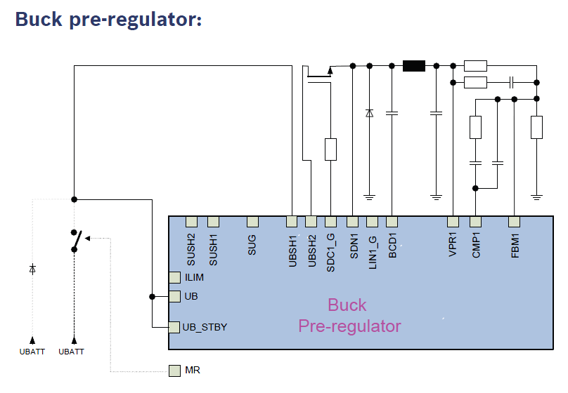

ich möchte einen Spannungsregler von Bosch für eine Steuerung einsetzen
und dieser unterstützt drei verschiedene Varianten, wo mir der
Unterschied und die VT/NT nicht ganz klar sind (Blockschaltbilder
anbei):
- Buck Pre-regulator
- Boost/Buck Pre-regulator
- Linear Regulator
Der Spannungsregler erzeugt grundsätzlich aus 12V (Batteriespannung)
mehrere Ausgangsspannungen (+5V, +3V3, +1V5), also immer aus der
Versorgungsspannung kleinere Spannungen.
Meine Überlegungen:
--> der Buck Pre-regulator ist ein Abwärtswandler (wenig Verluste,
Oberwellen durch Zerhacken)
--> der lineare Regulator hat höhere Verluste, aber ein sauberes
Ausgangssignal
--> wieso gibt es die Option der Verwendung eines Boost/Buck
Pre-regulators bei diesem Baustein? Wieso macht man das?
