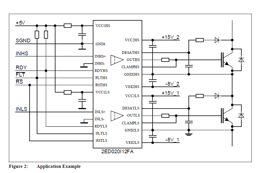

Zwei Stück. Jeweils einer für die beiden oberen Transistoren.
Warum? Hast Du Dir schon mal den Schaltplan von sowas angeschaut? Wo
liegt denn da der Source des (oberen) Transistors, auf den sich dessen
Gate-Potential bezieht? Denke diese Frage erledigt sich damit von
alleine...
Du kommst übrigens auch ohne aus (Bootstrap-Schaltung), kannst dann aber
nicht mehr 100% duty fahren weil der Bootstrap-Kondensator dann nicht
nachgeladen wird.

Eine Vollbrücke sind eigentlich 4 Transistoren - also drei
Spannungsversorgungen.
Bei einem Sixpack werden dann vier Spannungsversorgungen (für jeden High
Side Transistor eine und eine gemeinsame für Low Side) gebraucht. Die
sind dann normalerweise bipolar (z.B. -10V / +15V) auszuführen.

Kann man die Anzahl der isol. Spannungsversorgungen mit Hilfe von
Bootstrap Kondensatoren reduzieren?
Wie würde dies auf die Qualität der Ansteuerungsverhalten der IBGT
auswirken?
Gast #2238733
Ja, dann braucht man nur eine Versorgungsspannung. Eine bipolare
Treiberversorgung bekommt man dann aber meines Wissens nach nicht hin.
Außerdem sind 100% Duty-Cycle (also Dauer-Ein) nicht mehr möglich, man
muss takten, damit man die Bootstrapkondensatoren aufladen kann. Bei
vielen Anwendungen stört das aber nicht.
