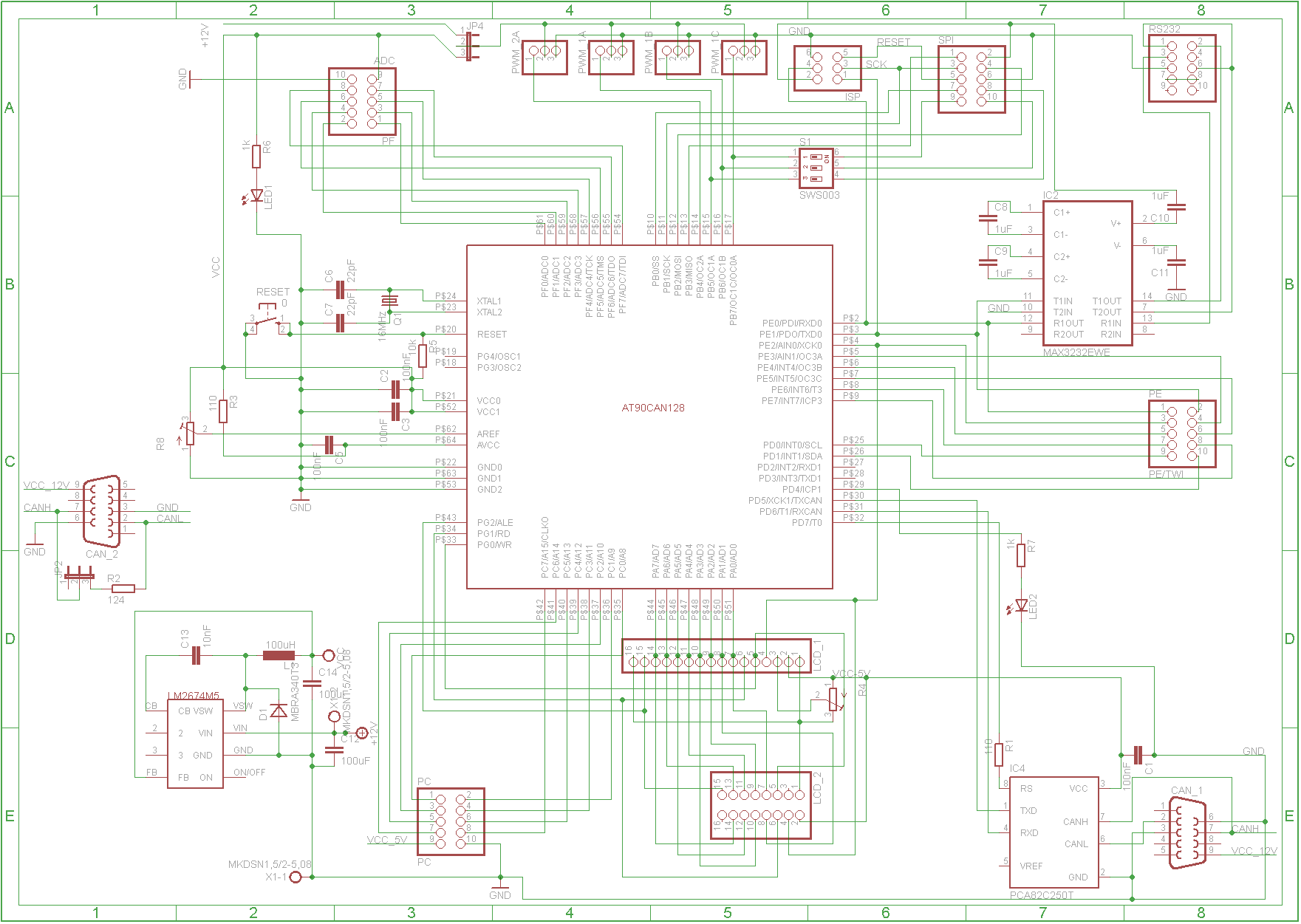

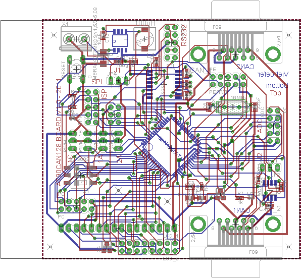

Anbei hab ich mal meinen Schaltplan und das gerootete Board. Es wär toll
wenn Ihr mal euren Senf dazu gebt was ich noch besser machen könnte.
Bis dahin danke und ein schönes Wochenende

Hi!
Das war doch ein Autorouter, oder?
Gruss,
Micha
von Fabian V. (fabian29)
Ja da hat Eagle ein bissel Hilfestellung geleistet. Hmm sieht man wohl?
von Micha .. (micha68) Benutzerseite
Ja. Jede Menge unmotivierte DuKo's. Das kann "Mensch" besser.
Naja ich muss sagen ich hab noch nie ein Board gerootet. Und ich hab es
zu anfang versucht das von Hand zu machen, das is echt ein Geduldsspiel.
Aber vielleicht setz ich mich da doch noch mal hin.
Am Ende brauch ich ca. 10 dieser Boards werde sie also eh fertigen
lassen.
Fertigen lassen ist gut. Dazu brauchst Du ein Layout :)
Auch hier gilt: Übung macht den Meister und kein Layout ist jemals
wirklich fertig - man findet immer was, das man noch verbessern kann :)
Hi!
Das mit den Eagle-Dateien ist schon richtig. Allerdings würde ich an
Deiner Stelle das Layout überarbeiten.
Bauteile so platzieren, dass möglichst wenig Kreuzungen da sind.
Und erst mal mit Hand routen.
zB an Deinem Spannungsregler: wenn Du C13 und die Spule drehst, kommst
Du viel besser hin. Die Bauteile um den Regler scheinen auch auf
verschiedenen Seiten zu liegen?

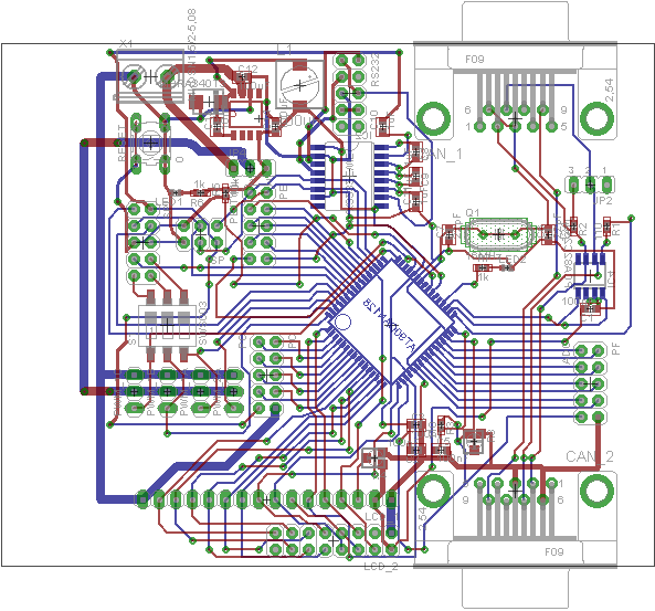

Ich hab das ganze mal noch mal von Hand gerootet. Was meinst du nun dazu
Micha?
von TestX .. (xaos)
das layout vom stepdown geht garnicht, schau dir die beispiele aus den
app notes an...
Ja die Ecke links oben gefällt mir auch noch nicht wirklich! Da muss ich
mich noch mal dran setzen. Aber die Beschaltung des Bausteins ist doch
richtig oder?

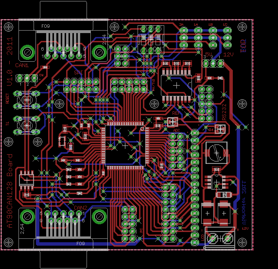

So jetzt hab ich mein Layout noch einmal überarbeitet und ich muss sagen
das Handrouten hat mich echt überzeugt. Man braucht zwar etwas Geduld
aber mit etwas übung geht es fast besser als mit dem Autorouter da man
ja eh noch 10 bis 12% von Hand machen muss.
Was sagt ihr nun? Ich würde das so gern bei Bilex bestellen. Hab dazu
auch das DRC-File von denen genutzt. Allerdings zeit mir das bei den
Vias an das die Bohrung zu klein ist. Dabei sind die doch auf Auto
gestellt?!?

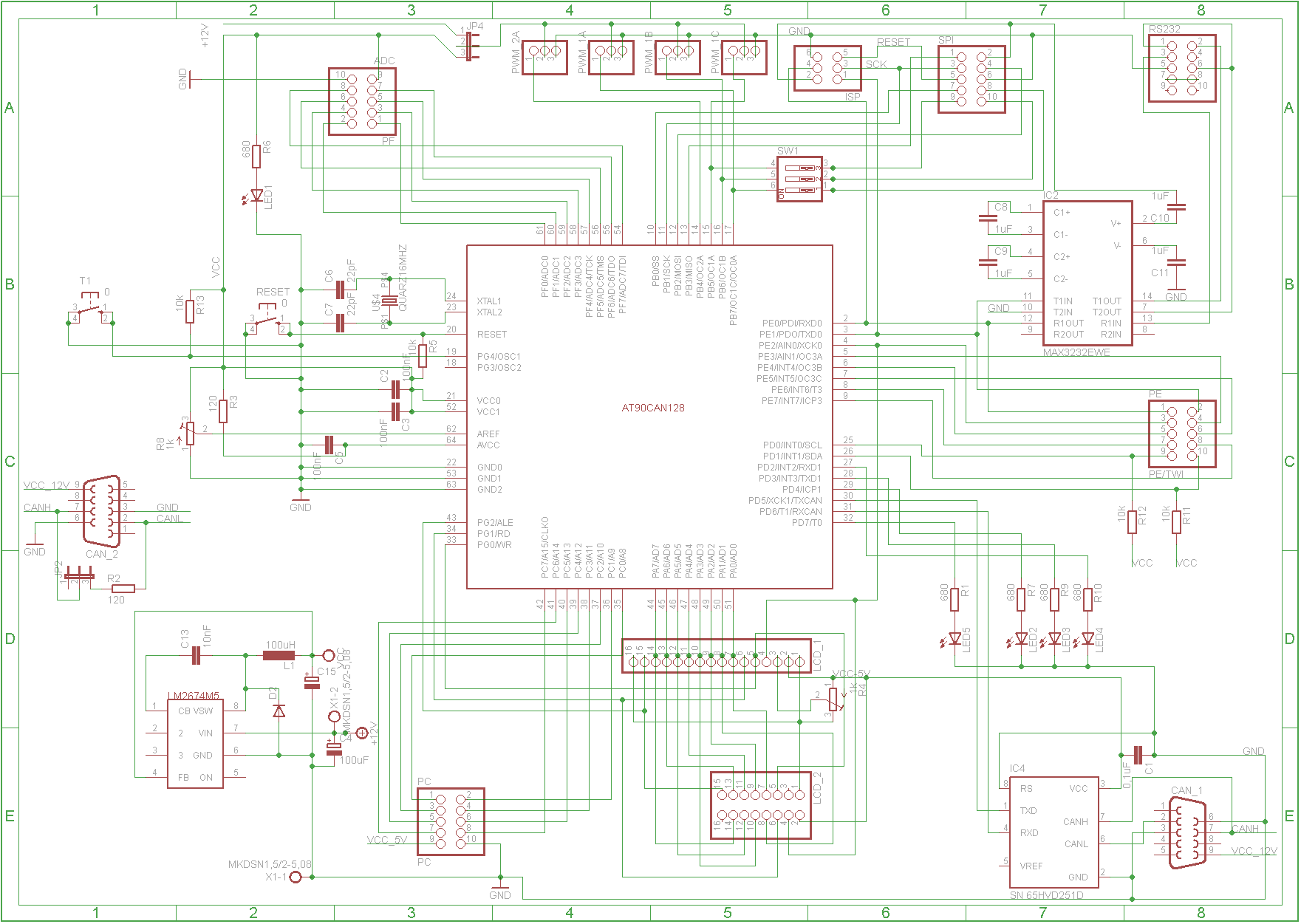

Hier noch mal der aktuelle Schaltplan hab ich vorhin vergessen!
von tom (Gast)
schau, das die beiden clock leitungen zwischen prozessor und quartz
gleich lang sind und auch die 22pF C's entsprechend symmetrisch
angeordnet sind.
die can buchsen so anordnen, das du eine minimale stub-length erreichst
und nicht nochmal quer über die ganze pcb gehst.
warum kein standard jtag-anschluss ??? bist du etwa ein source-level
debugging feind ? wenn mal irgendwann dein programm zuverlässig läuft
und du mehr als vier adc-kanäle brauchst kannst du ja jtag deaktivieren
und nur noch burn&learn über die isp machen.
low current led's verwenden und die ansteuerung im sink betrieb
realisieren (also GND auf die led's per portpin schalten, nicht
push-pull). damit kannst du dann bis zu 20mA schalten, falls es mal
keine led sein soll.
nimm einen 232<->ttl konverter der mit 100nF für die ladungspumpen
auskommt.
spendiere eine Induktivität für Avcc (siehe atmel appnotes/design
empfehlungen). falls dein spannungsregler ein schaltregler ist,
möglichst räumlich weg von deinen adc-kanälen und brav auf die layout
recommendations achten und nur die empfohlenen L und C verwenden.
sind digital-GND und analog-GND sauber getrennt und geroutet ? ich denke
nicht so richtig. eine exklusive verbindung zum pin 63 aus der GND-plane
herausführen und den/die 100nF C's + L für avcc/aref zu dieser leitung,
möglichst dich am uC platzieren.
tip:
schau dir mal kommerzielle layouts für at90can128 an und dann das du
eine saubere groundplane (bottom), vcc-plane (top) hast.
learning by doing ist ok, bleib am ball - hoffe meine tipps helfen dir
weiter ;-).
