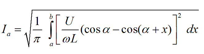

Hallo!
Ich habe eine Frage an alle Mathematiker da draußen!
Ich muss das Integral im Anhang lösen.
Leider bin ich eine totale Niete was das Lösen höhere Ableitungen
betrifft!
Ich wäre über jeden Tipp dankbar!
Vielleicht ist es sogar für Jemanden ein Leichtes die Formel zu lösen?
Die Formel ist übrigens dafür gedacht den Effektivwert der Stromkuppe im
Bereich von a bis b zu berechnen.
Vielen dank und schöne Grüße,
Markus

Das dürfte hässlich lang werden. Das ist ein etwas verstecktes Binom,
was zu ellenlangen Ausdrücken führen wird. Versuche den Ansatz am besten
mit einem CAS-System, das entsprechend leistungsfähig ist. Von Hand
rechnest du dich da zu tote.

Ohne jetzt den physikalischen Sinn dieses Ausdrucks verstanden zu haben
(z.B. woher kommt das 1/pi unter der Wurzel?), würde ich den Ausdruck
häppchenweise angehen.
Also erstmal die Konstanten aus dem Integral, bzw. aus der Wurzel
ziehen, dann den Klammerausdruck ausmultiplizieren (Tip: binomische
Formel). Das müßte dann eine Summe mit drei Teiltermen ergeben, die sich
entweder elementar oder durch Nachschauen in einer Integraltabelle
integrieren lssen müßten.
Viel Erfolg!
und die Terme, die dabei nur von
 abhängen lassen sich wieder vorziehen, sodass nur noch
 bzw.
 gelöst werden muss.

Okay, danke schon mal an Alle für die Antworten!
Ihr habt eigentlich recht, ich mache es mir dank euch ziemlich einfach!
Und anscheinend gibt es auch Programme, die einem die ganze Arbeit
abnehmen!
Christian J. schrieb:
> sodass nur noch
> das Integral von cos(ALFA+x)
>gelöst werden muss.
Das Integral von cos(x) zu lösen, wäre ja nicht das Problem.
Aber dieses x+ALFA innerhalb der cosinus Klammer hat mich vor eine Mauer
gestellt.
Ich hoffe mal, dass das Integral nach Nicos Link "gelöst" ist.
Ich versuche jetzt mal die einzelnen Schritte irgendwie nach zu
vollziehen.
Für Zwischenschritte kann ich ja das tolle Programm nutzen! ;)
