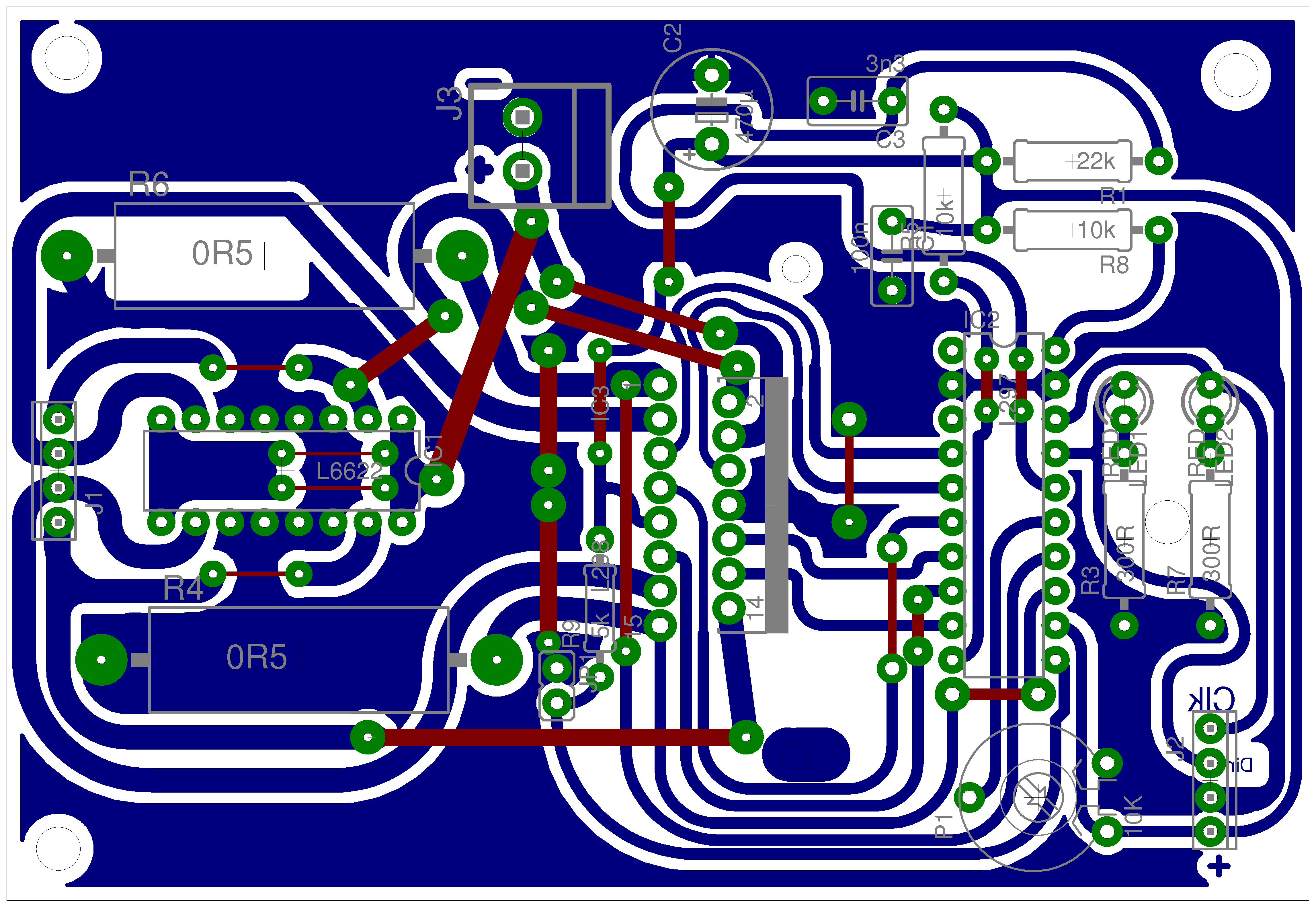

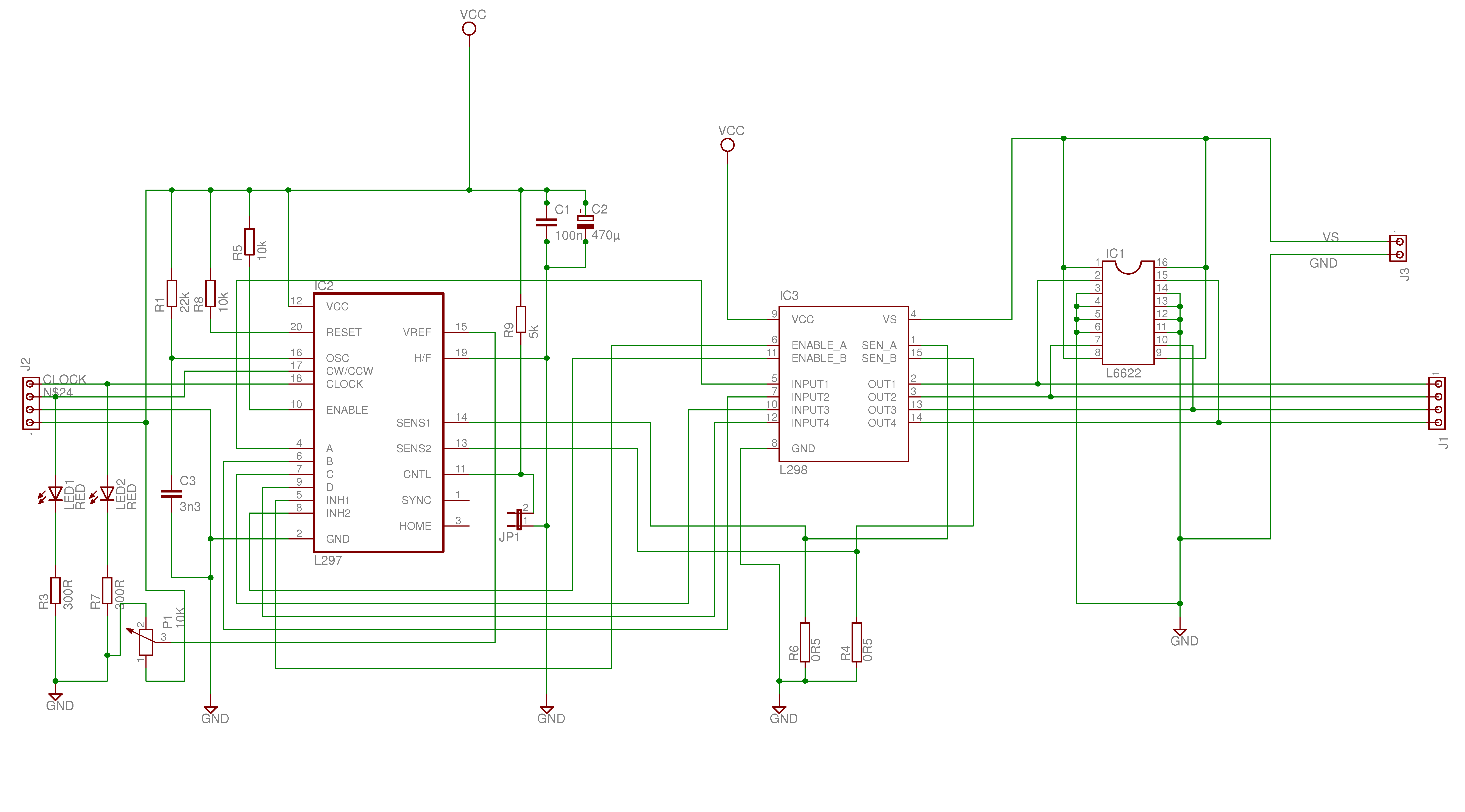

eigentlich sollte es eine ganz schnelle Sache werden. Für meine
CNC-Fräse will ich eine Schrittmotorsteuerung für 3 Schrittmotoren
bauen. Schaltungsempfehlung für den L297 / L298 herausgekramt,
gelayoutet ... Direkt Toner Platine ....Fertig. Aber irgendwie will es
nicht. Das Problem ist, dass der L298 immer nach einigen Schritten
durchbrennt. Als Netzteil verwende ich einen Ringkerntrafo mit 24 Volt /
120 Watt, Gleichrichter und 10.000 µF Glättung. Ich habe schon viel
recherchiert und bin auch auf die Empfehlung gestossen, dass man am L297
unbedingt Enable schalten soll.Das habe ich auch schon realisiert. Aber
selbst dann: Der L298 geht durch. Über den Sense Widerständen liegen
weniger als 1 Volt an. Drehe ich die Vref noch weiter runter, hört man
nur lautes fiepen. Betreibe ich die Schaltung am Labornetzteil mit
Strombegrenzung 2 Ampere, dann brennt der L298 zwar nicht mehr unter
Rauchentwicklung durch, aber nach einer Weile stellt sich auch ein
dauerhaftes Defekt-Verhalten ein:  Er lässt den Stepper nur noch ruckeln
und führt keinen einzigen Schritt mehr aus. Zieht dabei aber auch Strom
bis zur Begrenzung. Ich weiß einfach nicht mehr weiter, woran das liegen
kann. Vielleicht könnt Ihr mir helfen???
Viele Grüße
Jens
von Rat (Gast)
Hier bin ich.
An den Ausgängen des L298 fehlen die Freilaufdioden!
von measure (Gast)
Hallo Jens,
wenn ich das so verstehe:
24V * 1,414 = 34V
Das ist als Betriebsspannung zu viel für den L298.
Das hatte ich kürzlich auch, jetzt betreibe ich den mit ca. 26 V.
Schnelle Freilaufdioden müssen da noch rein, sonst hält der keinen
Richtungswechsel aus.
Und gut kühlen.
bis dann
von MaWin (Gast)
Zum L662 finde ich kein Datenblatt, sinde wohl Dioden.
Die Platine ist alles andere als optimal,
man hätte wenigstens eine doppelseitoge mit einer Seite
die NUR als Massefläche dient bauen solln (NICHT die
Massefläche mit Leitungen durchschneiden, nur Löcher)
aber das Hauptproblem scheinen mir die Spulen R4 und R6,
das sieht aus wie Drahtwickelwiderstände,
vollkommen ungeeignet für 100kHz Chopperfrequenz,
nimm Kohlemasse oder Metallfilmwiderstände, falls du
die nicht sowieso schon draufgelötet hast.
Wie hoch ist die eigentlich ? f = 1/0.69 RC steht im
Datenblatt, macht 0.0001, meint also wohl Periodendauer,
es sei denn die meinen 1/(0.69*R*C) damit,
also 10000 Hz. Nicht gerade für schnelle Schritte.
von Jens (Gast)
ihr seid ja Spitze!!! So schnell ist kein Forum :)
Der IC1, also L6622 ist ein L6210. Tut mir sehr leid dass ich das
Eingangs nicht erwähnt habe und euch zu unrecht grübeln lassen hab.
Der L6210 ist ein irgendwo im Netz empfohlener Baustein als Ersatz für
die 8 Dioden. Die Netzspannung habe ich gerade noch mal gemessen. Sie
liegt im Leerlauf bei 37 Volt. Einschaltspitze liegt unter 40 Volt.
Zumindest konnte ich mit meinem nicht-Speicheroszi nichts anderes
feststellen.
Laut Datenblatt verträgt der L298 doch aber 46 Volt!? Kann es sein, dass
wenn die Motoren in den Kondi zurückspeisen, die Spannung kurzzeitig die
46 Volt überschreitet?
Ja, die Platine gefällt mir auch nicht so recht. Allerdings habe ich
keine Möglichkeit/Erfahrung mit der Direkt-Toner-Methode Doppelseitig zu
Ätzen. Eine Alternative wäre tatsächlich die gesamte Top Seite kupfern
zu lassen und an den Bohrungen leicht zu senken, damit es keinen
Kurzschluss gibt.

von MaWin (Gast)
>  208-8, 0,47 Ohm von Reichelt.
Ich hab's geahnt. Das sind Spulen.
Es sollte so was wie 2W METALL 1,0 sein,
nur eben mit 0.47 Ohm die Reichelt nicht hat.
> Die Chopperfrequenz ist die Frequenz, mit der Die Spannung
> über den Sense Widerständen gemessen wird
Sozusagen, mit der der Spulenstrom unetrbrochen wird, fallls er
schon zu hoch wurde.

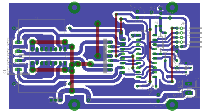

von Sanguin (Gast)
Hier das Layout für diese Schaltung, das ich benutze. Läuft eigentlich
ohne Probleme. Nur der l6210 wird etwas warm. Das layout habe ich im
Prizip hier
http://www.roboternetz.de/community/showthread.php?2600-L297-L298-Kompletttreiber-sehr-kleine-Bauform
abgemalt, da ich fräßen wollte aber der Autor keine Eagle-Dateien
herausgibt.
Wenn du allerdings die Tonermethode nutzt, schau dir am besten zuerst
mal den Link an.
von Jens (Gast)
ja die Protobed_StepM_297/298 Bauanleitung kenne ich auch. Daher hab ich
auch die Idee mit den integrierten Dioden im L6210. Dieses
Layout/Aufbau/Schaltung scheint ja trotz der "schlechten"
Sense-Widerstände oft ganz gut zu funktionieren. Oder liegt das
vielleicht daran, dass sie in Robotern (dafür ist sie ja gedacht) mit
weniger als 37 Volt eingesetzt wird. Ich glaube mittlerweile auch, dass
mein Problem mit der relativ hohen Betriebsspannung zusammenhängt. Nur
warum? Wo ist da der Verursacher?
Gruß Jens
